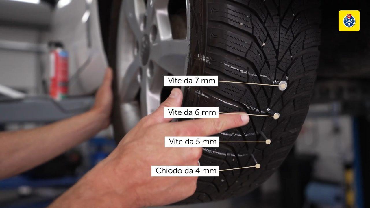

Questi prodotti sono stati utilizzati per la riparazione in emergenza di forature pneumatici di 4 – 5 – 6 – 7 mm.
