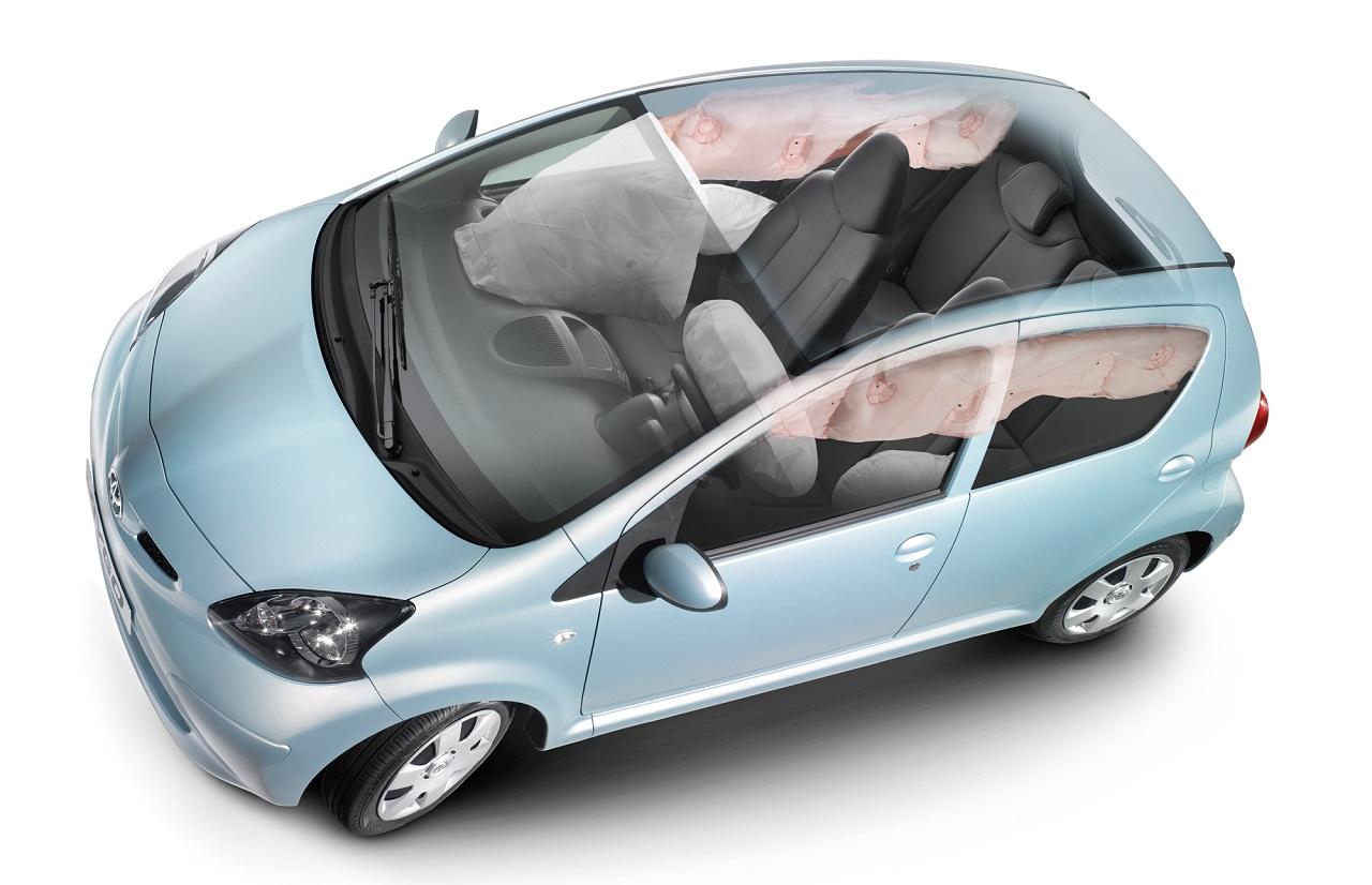

L’efficienza dei sistemi di sicurezza rappresenta una delle sfide più complesse per le officine meccatroniche. Un caso emblematico è quello della Toyota Aygo, prodotta tra il 2005 e il 2010, che presenta una problematica ricorrente legata al sistema airbag (SRS): l’accensione fissa della spia airbag e l’impossibilità di cancellare la memoria guasti. Nei prossimi paragrafi vediamo in dettaglio come risolvere il problema, grazie alle informazioni contenute in un bollettino tecnico per officine.
SPIA AIRBAG TOYOTA AYGO ACCESA
Secondo quanto riportato nel bollettino tecnico per le officine, si tratta di un’anomalia ben nota che può compromettere la funzionalità del sistema airbag, mettendo potenzialmente a rischio la sicurezza dei passeggeri. Il difetto si manifesta con l’accensione permanente della spia dell’airbag sul cruscotto, accompagnata dall’impossibilità di cancellare i codici guasto dalla memoria della centralina. In particolare, si possono presentare due scenari distinti:
