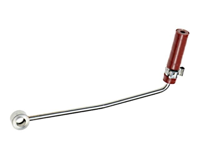

Gli specialisti Hella consigliano innanzitutto di utilizzare un dispositivo diagnostico alla presa OBD-II del veicolo e verificare i codici di errore registrati nella centralina ABS/ESP. Il codice C1130 conferma un segnale errato trasmesso dalla centralina motore. Successivamente seguire questi passaggi:
- Smonta il tubo di collegamento (foto allegata) seguendo le indicazioni tecniche del costruttore. Controlla la presenza di depositi di residui di gas di scarico al suo interno e verifica lo stato della vite cava.
