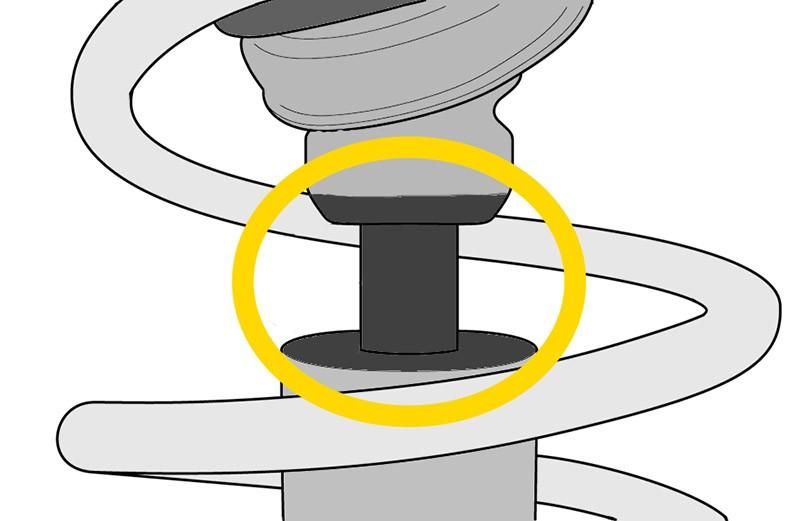

Attraverso un’analisi approfondita, è stato accertato che i rumori non derivano né da un guasto strutturale né da un’usura precoce delle sospensioni dell’auto. La causa è invece un attrito anomalo tra l’asta del pistone dell’ammortizzatore e il paracolpi dello stesso. Questo contatto, secco e ripetuto, genera scricchiolii o colpi metallici che si avvertono soprattutto quando si gira lo sterzo da fermo o a bassa velocità.
LA PROCEDURA DI RIPARAZIONE CONSIGLIATA DA HELLA
Per risolvere in maniera definitiva il problema, il bollettino tecnico Hella riporta le fasi principali dell’intervento da effettuare:
  • Rimuovere la copertura di protezione e sollevare il paracolpi dell’ammortizzatore per accedere all’asta del pistone.
  • Eliminare ogni residuo di sporco o polvere dalle superfici di contatto.
  • Applicare uno strato uniforme di grasso al silicone (codice G 000 405 A2) sulle superfici di appoggio tra asta e paracolpi. È fondamentale utilizzare esclusivamente il grasso consigliato, per garantire la durata dell’intervento e la compatibilità con i materiali.
  • Riposizionare correttamente i componenti smontati.
  • Ripetere l’operazione su entrambi i lati del veicolo.
  • Concludere con un test drive per verificare l’eliminazione del rumore.
