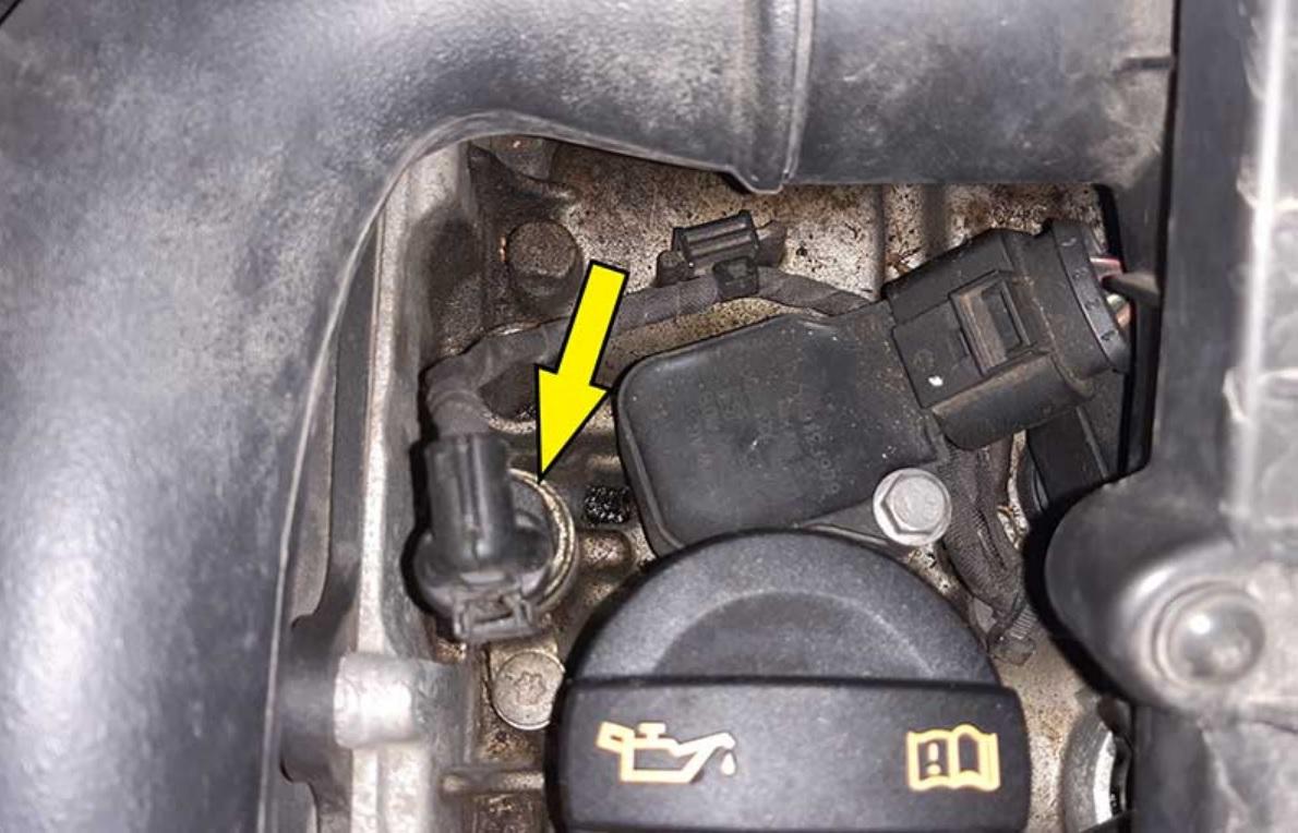

CAUSE DELLA PERDITA DI POTENZA MOTORE 1.0 VOLKSWAGEN
Il problema principale è legato alla fasatura variabile delle valvole o alla sincronizzazione tra albero motore e albero a camme. Oltre alle tradizionali anomalie nel sistema di trasmissione della cinghia di distribuzione, una delle principali cause individuate riguarda la valvola di pressione dell’olio del comando variabile dell’albero a camme.
Con il tempo, i fori di passaggio per l’olio di questa valvola possono ostruirsi per l’accumulo di residui carboniosi, causando una fasatura difettosa dell’albero a camme e, di conseguenza, una riduzione della potenza del motore.
SOLUZIONE POCA POTENZA MOTORE 1.0 VOLKSWAGEN
La soluzione al problema consigliata dal bolletino tecnico Hella prevede questi passaggi:
  1. Ispezionare la valvola di pressione dell’olio per verificare la presenza di ostruzioni.
  2. Pulire la valvola di pressione dell’olio con prodotti specifici per la rimozione dei residui carboniosi.
  3. Sostituire la valvola se la pulizia non risulta sufficiente o se i danni sono evidenti.
  4. Controllare il foro per l’olio nella testa cilindri per verificare eventuali contaminazioni che possano compromettere il corretto funzionamento del sistema.
  5. Cancellare la memoria errori della centralina con un dispositivo diagnostico.
  6. Effettuare un test su strada per verificare che il problema sia stato risolto.
