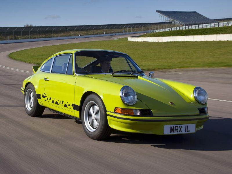

Ovviamente si tratta di equilibri molto delicati, che cambiano il comportamento dell’auto nelle diverse condizioni di guida. Avere troppo peso sul retrotreno può accentuare altri problemi, uno su tutti l’eccessiva leggerezza dell’avantreno, come sanno, meglio di chiunque altro, i tecnici della Porsche. La 911, infatti, è una delle pochissime auto che adotta ancora lo schema a motore posteriore ed è sicuramente l’unica che è riuscita a sfruttarlo con estremo profitto sia nella produzione di serie che nel motorsport. Sulle 911, prodotte e sviluppate ininterrottamente dal 1963, la distribuzione dei pesi può arrivare fino al 65% sul retrotreno, regalando tanta trazione ma anche una guida particolare caratterizzata dal sovrasterzo e, soprattutto, dal repentino passaggio da sottosterzo a sovrasterzo. Questo avviene perché la disposizione del motore influenza drasticamente anche il posizionamento del centro di gravità dell’auto. Più le masse sono concentrate verso la parte centrale della vettura, più la guida risulta agile e controllata.
