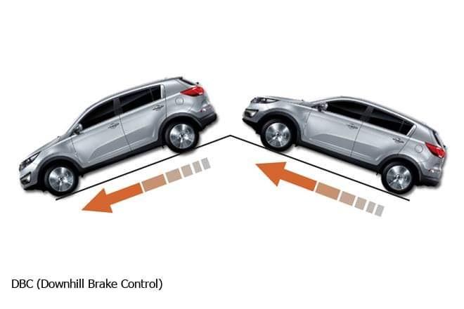

DBC KIA: COME FUNZIONA
La funzione Downhill Brake Control (DBC) aiuta il guidatore a percorrere discese ripide senza dover premere il pedale del freno. Poiché spesso la spia accesa del DBC viene interpretata come un segnale di avaria dopo aver attivato il sistema, ecco quali sono le condizioni in cui si accende e perché:
– spia DBC lampeggiante. Il veicolo si trova in un certo angolo di inclinazione e il pedale dell’acceleratore non è premuto, con la velocità compresa tra 4 e 40 km/h. Il conducente può controllare la velocità del veicolo premendo il pedale del freno o dell’acceleratore;
– spia DBC accesa fissa. Indica che il sistema è temporaneamente disattivato per assenza di una o più condizioni di funzionamento, ad esempio se l’auto non è abbastanza inclinata; il pedale dell’acceleratore è premuto; la velocità è tra 40 e 60 km/h, o per surriscaldamento;
– spia DBC si spegne. Quando si preme il pedale dell’acceleratore e la velocità del veicolo è superiore a 60 km/h.
