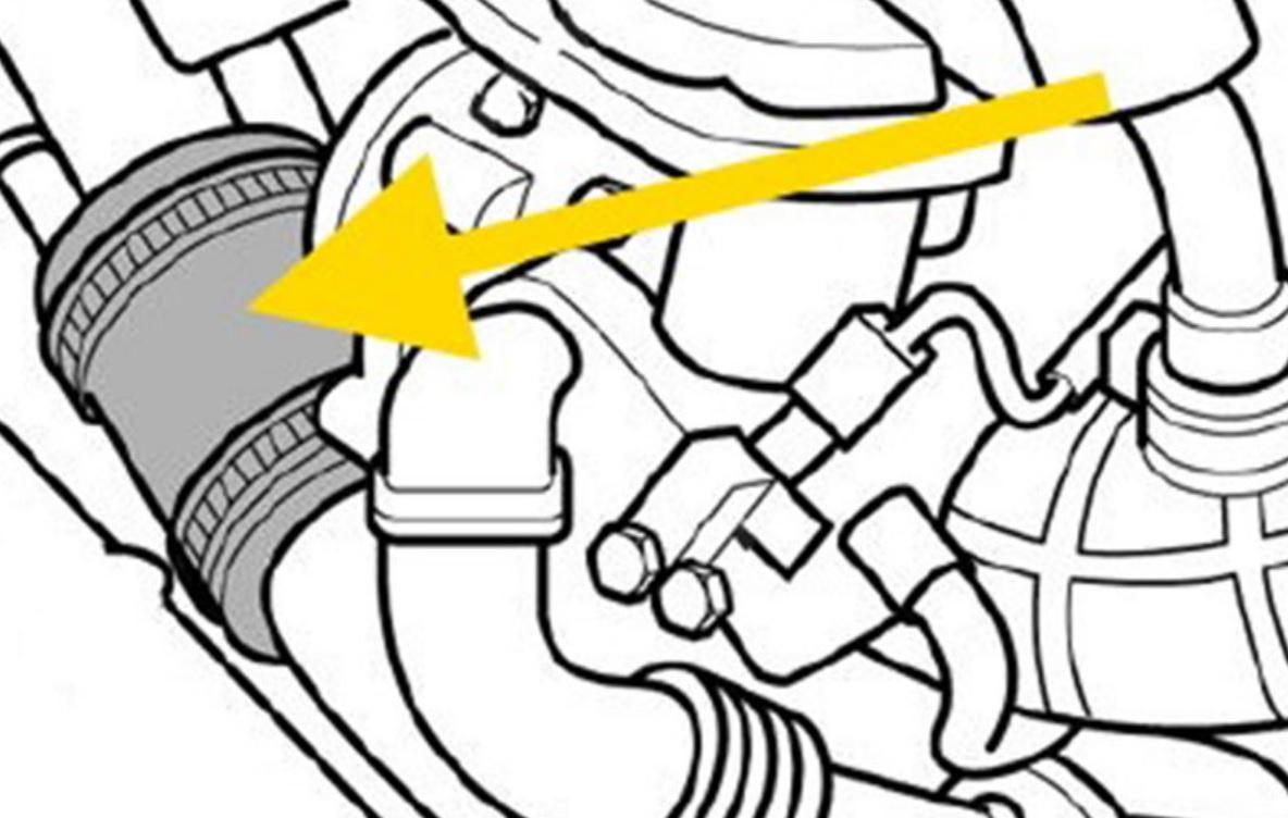

Secondo il bollettino tecnico pubblicato da Hella per gli autoriparatori, il problema è stato riscontrato nei modelli prodotti a partire dal 15 aprile 2019. La causa principale di questi inconvenienti è una perdita nel tubo flessibile che collega il turbocompressore all’attuatore della valvola dell’aria di aspirazione. Questa perdita compromette il corretto funzionamento del sistema di sovralimentazione, riducendo la pressione di aspirazione e quindi l’erogazione di potenza del motore. La presenza di un ronzio durante l’accelerazione è un chiaro segnale di questa anomalia, che deve essere risolta tempestivamente per evitare ulteriori danni al sistema di alimentazione dell’aria.

Per risolvere il problema, è necessario seguire una serie di verifiche preliminari e di passaggi specifici. Innanzitutto occorre effettuare un controllo dell’intero sistema di alimentazione dell’aria. Quindi verificare che non ci siano ulteriori perdite o anomalie nel percorso dell’aria, dal filtro dell’aria al motore. IN seconda battuta effettuare, se necessario, la sostituzione del tubo flessibile difettoso. Il tubo di collegamento tra il turbocompressore e l’attuatore della valvola dell’aria di aspirazione deve essere sostituito con un componente nuovo (codice parte OE: 2414667), procedendo come sotto:
  1. Smontare la scatola del filtro dell’aria motore e la condotta di aspirazione.
  2. Rimuovere il tubo flessibile danneggiato (fare riferimento alla Fig. 1 del bollettino tecnico).
  3. Controllare le aperture e le superfici di collegamento del turbocompressore e dell’attuatore per eventuali contaminazioni o danni.
  4. Pulire le parti eventualmente sporche, se necessario.
  5. Installare il nuovo tubo flessibile assicurandosi che sia perfettamente inserito.
