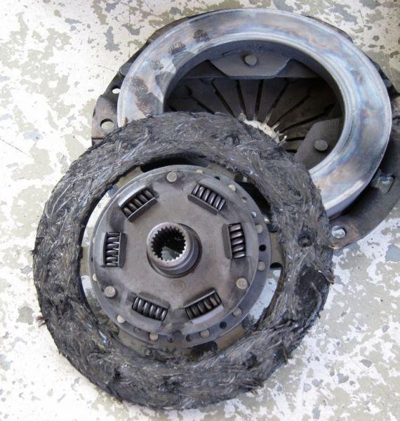

Il cuscinetto di disinnesto, noto anche come cuscinetto reggispinta, può avere un azionamento meccanico o idraulico. Il disco frizione è realizzato con un materiale d’attrito simile a quello delle pastiglie freno e include un pacco di molle e un profilo scanalato nel foro centrale. Lo spingidisco frizione (evidenziato in rosso nell’immagine) è formato da un insieme di lamelle collegate a un disco d’acciaio.

  • Puzza di bruciato. Indica un eccessivo scivolamento della frizione. In questo caso, lo spingidisco frizione potrebbe mostrare macchie azzurre (vedi immagine sotto).
