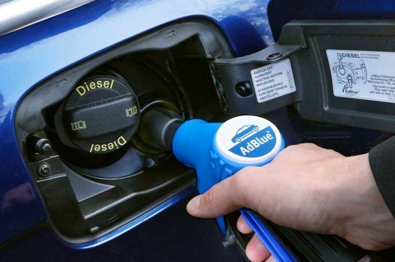

L’AdBlue è indispensabile sui veicoli Euro 5 ed Euro 6 diesel dotati di sistema SCR in conformità alle norme anti emissioni europee. Se il livello di AdBlue è basso, il conducente riceve un avviso ed è necessario rabboccare AdBlue tramite il tappo di colore celeste, che sulle auto recenti è accanto a quello per il gasolio. Questa operazione di solito avviene in occasione della manutenzione ordinaria in officina, talvolta anche senza esplicita richiesta del cliente. Ma con le scorte di AdBlue che iniziano a scarseggiare, non è escluso che proprio chi non si è mai preoccupato dell’esistenza dell’AdBlue possa rischiare di rimanere in panne per il livello AdBlue insufficiente. L’autonomia con AdBlue dipende da molti fattori:

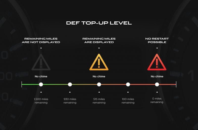

Autonomia e livello AdBlue
ADBLUE E LIVELLO BASSO: COSA FARE
Man mano che il livello di AdBlue si abbassa, il computer di bordo segnala al guidatore quanti km può ancora percorrere con la quantità residua di additivo. Se il livello di AdBlue è troppo basso (per le auto circa 10% del totale) l’auto mostra una spia di riserva che ha lo stesso significato della riserva carburante. L’auto o il camion continuano a funzionare finché nel serbatoio c’è abbastanza AdBlue per l’SCR. Le situazioni principali sono:
– Se il livello di AdBlue si esaurisce durante la guida, il motore continua a funzionare finché il conducente non arresta il motore (ad esempio per una sosta in autogrill). E’ possibile che su alcuni veicoli si attivi una limitazione delle prestazioni con serbatoio AdBlue vuoto;
– Quando il livello di AdBlue è zero, il motore non si avvia, altrimenti non sarebbe conforme alle norme anti emissioni per cui è omologato. In tal caso, per ripartire è necessario rabboccare una quantità minima di AdBlue e attendere fino a qualche minuto per il reset del livello di AdBlue. Nelle auto la quantità minima di AdBlue da inserire va da 3 a 5 litri, ma comunque è riportata sul libretto d’uso e si può rabboccare dalla tanica del prodotto oppure dalla colonnina di rifornimento per mezzi pesanti alle pompe carburante.
Rabbocco livello AdBlue auto
