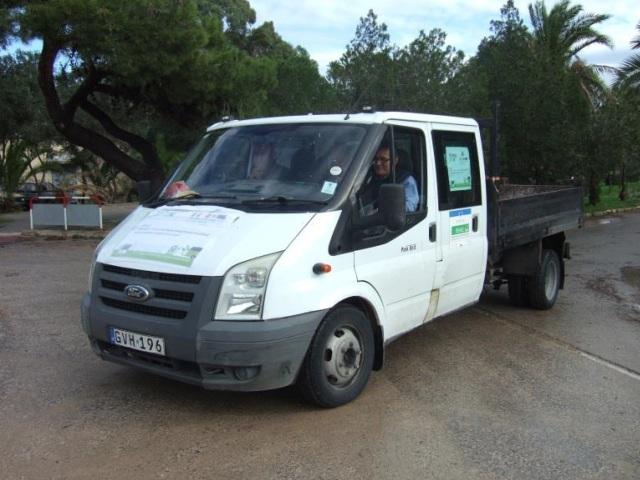

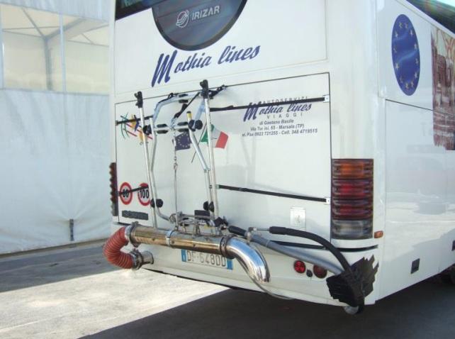

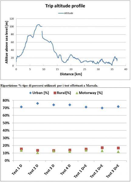

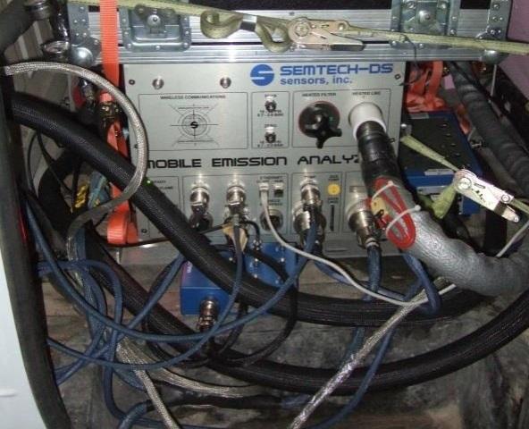

Per i test effettuati a Marsala è stato utilizzato un pullman Scania Irizar (euro2), mentre per i test svoltisi a Malta è stato scelto un furgone Ford Transit (euro 4). La diversa tipologia dei veicoli prescelti si spiega con l'obiettivo di verificare i risultati su motori aventi potenza, cilindrata e livelli di emissioni molto diversi. Per rilevare le emissioni durante la marcia è stata utilizzata un'attrezzatura portatile (PEMS, Portable Emissions Measuremente System), montata all'interno dei veicoli.

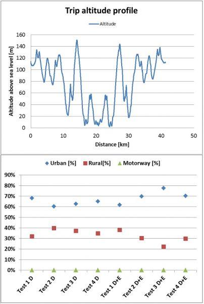

  • Test Marsala (dal 20 al 24 ottobre 2014) – La metodologia adottata prevede un percorso fisso da effettuare 7 volte di cui 4 alimentando il pullman con gasolio e 3 volte utilizzando la miscela gasolio-etanolo;
  • Test Malta (dal 9 al 12 dicembre 2014) – Percorso fisso da effettuare 8 volte: 4 con alimentazione a gasolio e 4 con miscela gasolio+etanolo.
    I RISULTATI – Per quanto riguarda i valori medi di PM (quelli che più interessavano), si riscontra una lieve diminuzione (1,23%) nei test di Marsala ed una significativa riduzione nei test di Malta (30,81%). Il risultato atteso era una riduzione del 15% con una % di etanolo+ emulsionante vegetale del 5,5%. Tutti gli altri valori di emissioni (NOx, THC, CO, CO2) sono invece peggiorati lievemente nei test di Marsala (dal 2,8% al 4,72%) ma in modo più consistente nelle prove di Malta, in particolare NOx (42,48%), THC (438,58%). Tale valore degli HC, assolutamente anomalo, potrebbe trovare spiegazione, a parere degli esperti del JRC, nelle cattive condizioni di manutenzione e messa a punto del motore del Transit che faticava nei tratti in salita. La CO2 è aumentata del 3,06% mentre il CO del 12,41%. I consumi medi ottenuti nei test di Marsala con il pullman Scania sono stati di 27,9 L/100 km con alimentazione a gasolio e 29,4 L/100 km con alimentazione gasolio +etanolo con un aumento del consumo del 5%. Nei test effettuati a Malta con il Ford Transit è stato ottenuto un consumo medio di (11,35 L/100 km con alimentazione a gasolio e 11,96 L/100 km con la miscela gasolio + etanolo. D'altra parte, era prevedibile un modesto peggioramento dei consumi a causa del minore potere calorifico dell'etanolo miscelato al gasolio.
