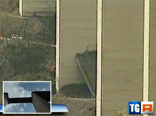

È stato un evento che ha suscitato fortissime polemiche e che lascia tuttora numerosi interrogativi: parliamo del crollo di una campata del viadotto Italia dell'Autostrada Salerno-Reggio Calabria, avvenuta il 2 marzo 2015, che ha provocato la morte di un operaio che stava effettuando dei lavori (vedi foto tratta dalle riprese del Tg3 regionale della Calabria le immagini della campata crollata). Un evento che tra l'altro ha fatto seguito al crollo di altri viadotti gestiti dall'Anas. Ora, l'ente gestore ha comunicato che la Procura di Castrovillari ha autorizzato l'esecuzione dei lavori di rimozione delle macerie della campata di accesso al Viadotto Italia dell'autostrada A3, crollata durante i lavori di predisposizione della demolizione dell'impalcato.
