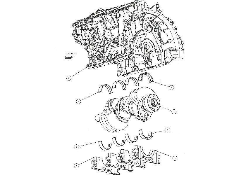

EVENTO ECCEZIONALE – Indubbiamente l'improvvisa rottura dell'albero motore su qualsiasi vettura ma ancor più su un'auto di pregio e dal costo elevato, sottoposta regolarmente alla manutenzione prevista (documentazione in allegato), si può considerare un evento eccezionale non ascrivibile ad uso improprio, né ad altre cause riconducibili a responsabilità dell'utilizzatore. Inoltre, come riferisce il nostro lettore, da altre testimonianze riportate sul web, risultano altri casi di rottura albero motore sul medesimo tipo di propulsore 2.7 D montato anche su modelli Peugeot, Citroen e Jaguar. Tali rotture si sono sempre verificate dopo alcuni anni ed oltre 100 mila km di percorrenza, quindi su vetture quasi sempre fuori garanzia legale e convenzionale. Giova ricordare che il motore 2.7D da alcuni anni è stato sostituito dal nuovo V6  3.0 D. Ecco il racconto del nostro lettore.
“Sono possessore di una Range Rover Sport 2.7 diesel del 2007. La macchina è stata tenuta bene e sempre tagliandata presso la concessionaria Land Rover ST SergioTumino s.r.l. di Ragusa. Nel mese di novembre dell'anno scorso l'auto ha raggiunto la percorrenza di 144.000 Km e viste le buone condizione in cui si trovava, oltre a sostituire la cinghia di distribuzione, ho deciso di far eseguire un tagliando completo ed altri piccoli lavoretti sempre alla Land Rover. La macchina dopo essere uscita dall'officina era perfetta. Nel mese di aprile di quest'anno mentre percorrevo una strada statale improvvisante mi si spegneva il motore e dopo avere accostato al bordo della strada ho constatato che il motore non ripartiva. La macchina è stata portata in officina con il carro attrezzi e i meccanici hanno diagnosticato la rottura dell'albero motore. Il danno ammonta a circa 13.800 euro (vedi preventivo in allegato). Io non ci potevo credere e dopo aver fatto delle ricerche su internet e contattato altri proprietari della stessa macchina ho scoperto che questo motore diesel 2.7 ha il difetto di rompere l'albero motore al raggiungimento di circa 140.000 Km. Addirittura esistono delle ditte che costruiscono degli alberi motore modificati e più resistenti appositamente studiati per questo motore che è montato anche su Jaguar, Citroen e Peugeot. Il motore è prodotto dalla PSA e il suo codice è 276DT (2.7  6 cilindri, turbodiesel). Tramite il mio legale, in data 5 maggio, ho segnalato il guasto a Land Rover Italia chiedendo formalmente (con diffida ad adempiere) il riconoscimento della garanzia, ma questa  se ne è lavata le mani rispondendo in data 25 maggio che la macchina è fuori garanzia. Io vorrei fare un'azione legale ed eventualmente segnalare al Ministero delle Infrastrutture e dei Trasporti questo difetto. Questa vettura pesa 2.5 tonnellate e una rottura improvvisa del motore può causare danni incalcolabili si in termini materiali che di vite umane.
Vi ringrazio anticipatamente per l'attenzione  e rimango vostra disposizione per tutte le ulteriori informazioni che vi dovessero necessitare”
IL V6 2.7 DIESEL – Per il lettore più attento riteniamo possa essere interessante conoscere più da vicino le caratteristiche di base del propulsore in questione. Il motore 276 DT, nato dalla joint venture tra il gruppo PSA e Ford, fa il debutto ufficiale nel 2004 sulla Jaguar S Type. Solo successivamente viene montato, con opportune variazioni, anche sui modelli Land Rover, Peugeot e Citroen. Si tratta di un V6 di 60°  turbodiesel common-rail a iniezione diretta di 2720 cc. alesaggio e corsa 81×88 mm. La versione Jaguar (sigla AJD V6), dotata di 2 turbocompressori a geometria variabile è la più potente: 207 CV(152 kW), mentre quella montata sulla Range Rover Sport con un singolo turbo (per favorire la coppia ai bassi regimi) eroga 190 CV con una coppia di ben 440 Nm a 1900 giri. Il monoblocco è in ghisa grafitica (CGI) ad alto carico di  rottura, mentre le testate sono in lega di alluminio ad alta resistenza; la distribuzione è a 4 valvole x cilindro con doppio albero a camme in testa (2 per bancata) comandati da cinghia dentata e catena corta. Molto avanzata la scelta di bielle in acciaio sinterizzato con cappellotti di testa accoppiati a frattura predeterminata. Gli alberi a camme sono internamente cavi per motivi di leggerezza e le camme riportate sono in metallo sinterizzato. L'albero motore è in acciaio forgiato con 4 supporti di banco mentre i cappelli dei cuscinetti di banco sono imbullonati anche trasversalmente per irrigidire la struttura unitamente alla coppa dell'olio con struttura a doppio strato. Nel 2009 viene introdotta la versione 3.0 litri, naturale evoluzione della precedente 2.7 L.
CONTRIBUTO STRAORDINARIO – Tuttavia, non ci sembra la migliore politica di fidelizzazione post vendita abbandonare al proprio destino la clientela costretta a sostenere costose e non preventivabili riparazioni a garanzia scaduta per guasti imputabili a carenze progettuali o di materiale. Peraltro, il gruppo Jaguar-Land Rover negli ultimi anni sta ottenendo nei vari mercati mondiali, notevoli e meritati successi di vendita e può vantare elevati standard qualitativi del prodotto ed una particolare attenzione verso la soddisfazione del cliente. Alla luce di questi presupposti, riteniamo condivisibili e motivate le aspettative del nostro lettore che, evidentemente, sperava in una maggiore sensibilità commerciale che andasse al di là delle fredde e burocratiche valutazioni contrattuali. Abbiamo quindi contattato la Jaguar-Land Rover Italia confidando in un riesame più attento ed obiettivo del caso in questione. La risposta non si è fatta attendere e in questi giorni abbiamo appreso dall'ufficio stampa di Jaguar-Land Rover Italia e dal nostro lettore che le parti hanno raggiunto un soddisfacente  accordo per una equa suddivisione delle spese di riparazione anche con la partecipazione della concessionaria di Ragusa che si è resa parte attiva per la positiva definizione della vicenda. La Range Rover Sport è stata quindi riconsegnata all'Ing. Giaquinta. La vettura in questione è stata immatricolata 8 anni fa e riteniamo di non sbagliare nell'affermare che  ben poche Case, in analoghe circostanze, sarebbero disposte a riservare lo stesso signorile trattamento alla propria clientela.
