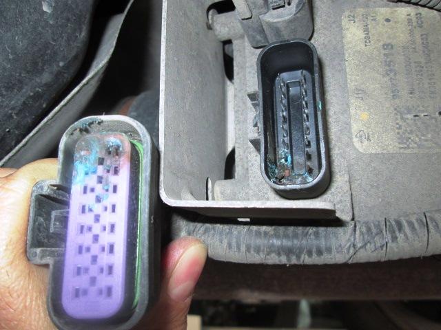

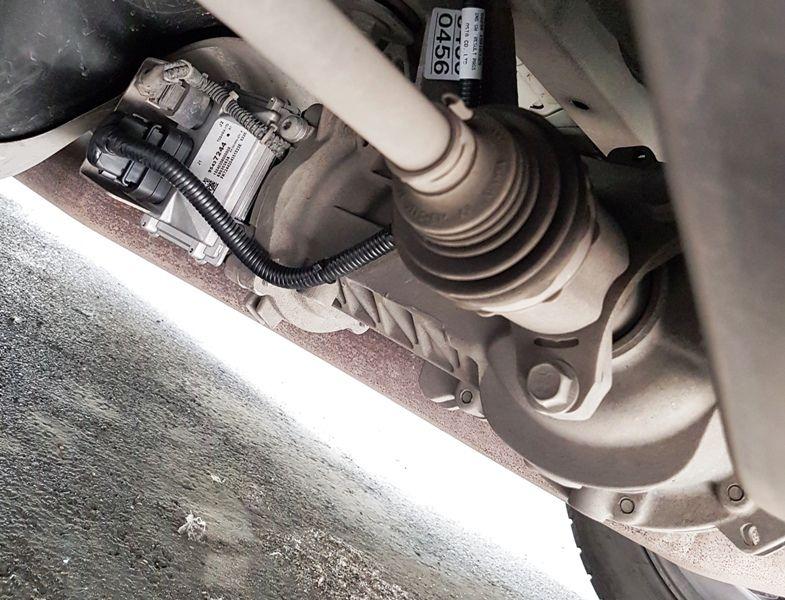

E' COLPA DELL'ACQUA Alla Opel Mokka 4×4 del nostro lettore amm. Marcello Giannuzzi accade che il connettore della centralina della trazione integrale a gestione elettronica (posto nel sottoscocca tra il serbatoio carburante e il differenziale posteriore, vedi immagine allegata), venga contaminato e ossidato irrimediabilmente dall'acqua infiltratasi all'interno del componente. La sentenza della concessionaria Opel presso la quale è ricoverata la vettura del nostro lettore è drastica e impietosa: La centralina è stata immersa in una pozzanghera d'acqua e deve essere sostituita con spese a carico dell'utente (circa 900 euro). Ovviamente, l'amm. Giannuzzi non accetta tale decisione e contatta GM Italia sia telefonicamente che tramite e-mail che riportiamo di seguito.

“a seguito dei miei precedenti contatti telefonici, la presente per chiedere il Vostro qualificato intervento tecnico per accertare il difettoso funzionamento della centralina elettronica inerente il 4X4 come da diagnosi rilasciata dal Eurauto – Divisione Autoimport S.p.A. rispettivamente il 28.04.2016 e il 11.05.2016 che si allega in copia. Il tecnico di Eurauto sostiene che la centralina in questione è stata immersa in una pozzanghera d'acqua e pertanto deve essere sostituita con spese a carico dell'utente. Al riguardo si significa che detta centralina si trova sotto la scocca accanto al meccanismo 4X4 ed è esposta a tutti gli agenti atmosferici, come si evince dalla foto che si allega.

ARRIVA IL RIMBORSO A nostro parere, tale inconveniente non dovrebbe verificarsi specie in un veicolo concepito anche per il fuoristrada (seppur moderato), considerando il critico posizionamento nel sotto-scocca di detto connettore. Pertanto è auspicabile un  miglioramento della tenuta all'acqua di tale componente. Quindi, al di là della definizione del costo dell'avvenuta riparazione,  l'ammiraglio Giannuzzi chiede a GM Italia una miglioria / modifica che possa scongiurare il ripetersi del guasto che non può essere imputabile “allo stile di guida”.  Per definire il caso positivamente, GM Italia ci informa di aver emesso nota di credito a favore del nostro lettore, a titolo di rimborso di quanto pagato per la sostituzione della centralina 4×4. La Casa sottolinea inoltre  “che un SUV, per quanto più attrezzato di una berlina ad affrontare percorsi non “facili”, grazie a una maggiore altezza da terra e, nelle versioni 4X4, alla maggiore motricità, non sia però un mezzo da fuoristrada in grado di attraversare indenne qualunque tipo di percorso”.
