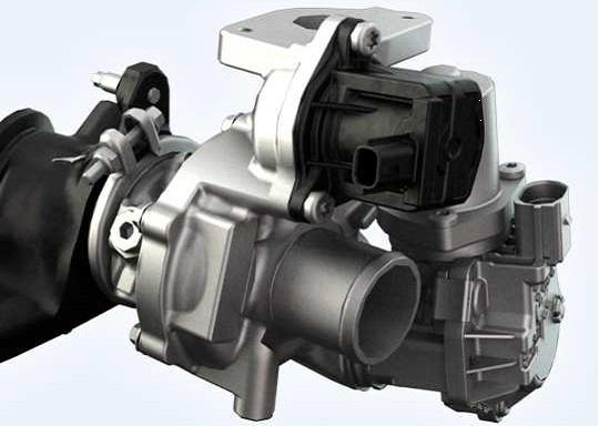

900 TURBO E MILLE ASPIRATO – Il motore 898 cc turbo (denominazione commerciale Energy TCe90), codice interno di progetto H4Bt, eroga la coppia max. di 135 Nm al regime di 2500 g/min e ciò assicura una pronta risposta fin dai bassi regimi. Il regime di potenza max. è fissato a 5500 giri, mentre il rapporto di compressione è di 9,5:1. L'iniezione elettronica di benzina è indiretta Bosch ME 17 multipoint. Appositamente riprogettato per Nuova Twingo, il turbocompressore a bassa inerzia adotta una valvola wastegate elettrica per ottenere il miglior rapporto prestazioni/consumi. Il motore Energy TCe 90 incorpora la tecnologia Stop & Start e rispetta le norme antinquinamento Euro 6. Il motore 999 cc. aspirato (denominazione commerciale SCe70), codice interno di progetto H4Da, come detto eroga 70 CV a 6000 g/min con una coppia max. di 91 Nm a 3000 giri. Il rapporto di compressione è di 10,5:1. Anch'esso si avvale dell'iniezione indiretta Bosch ME 17. Disponibile con o senza sistema Stop&Start a seconda dei mercati (Euro 5/6). L'incremento della cilindrata è stato ottenuto aumentando la corsa del pistone da 73,1 mm a 81,3 mm con alesaggio invariato di 72,2 mm. Dunque l'unità aspirata H4Da è un motore a corsa decisamente lunga (rapporto C/D 1,12), a tutto vantaggio della elasticità e di una buona coppia ai bassi e medi regimi, ideali per l'uso urbano. I valori di consumo dichiarati (ciclo combinato) per le due motorizzazioni Twingo sono per l'898 turbo di 4,4 l/100 km e di 4,5 l/100 km (4,2 con S&S) per il 999 aspirato. Emissioni di CO2 rispettivamente 100, 105 e 95 g/km. La riduzione dei consumi e delle emissioni è stata ottenuta migliorando l'efficienza globale mediante l'impiego di un variatore di fase sull'albero a camme di aspirazione, ottimizzando l'aerodinamica e l'effetto “tumble” (turbolenza della colonna gassosa aspirata in direzione ortogonale rispetto all'asse del cilindro), riducendo l'attrito grazie al downsizing (motore a 3 cilindri) e utilizzando parti a basso attrito e una pompa dell'olio a cilindrata variabile, nonché utilizzando i sistemi Stop & Start.

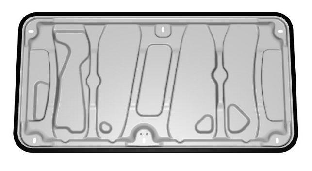

Il tappetino del pianale bagagliaio della Twingo è isolato acusticamente e termicamente con gomma espansa isolante per assicurare la protezione dell'abitacolo dal calore e dal rumore del motore posteriore. Tolto il tappetino, si accede al motore rimuovendo facilmente (i relativi 6 fermi si svitano e avvitano senza l'ausilio del cacciavite) un robusto coperchio in lamiera insonorizzata.

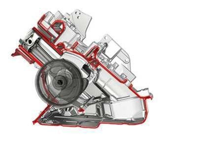

L'esigenza di installare il motore in una sede più ristretta rispetto ad un vano motore anteriore, ha richiesto una riprogettazione dell'architettura del propulsore in modo da poterlo inclinare di 49°, così da ridurne l'ingombro in altezza e non limitare troppo la capienza del bagagliaio.

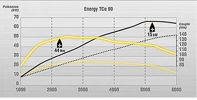

Confronto fra le curve di coppia e potenza dei motori 898 turbo e 999 aspirato. La curva tratteggiata gialla si riferisce all'aspirato (SCe70), quella gialla continua al motore turbo (TCe90). Per ambedue i propulsori l'andamento della curva è decisamente piatto e ciò denota una favorevole erogazione della coppia a tutti regimi, in particolare a quelli medio-bassi. In nero le curve caratteristiche della potenza (tratteggiata quella del motore aspirato).

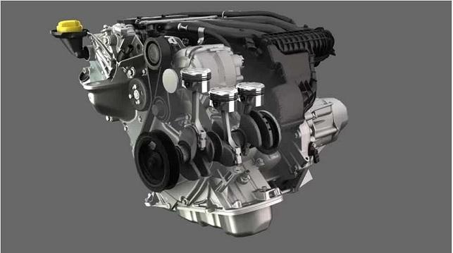

Perni di biella sfalsati di 120°, soluzione tipica per i motori a 3 cilindri.

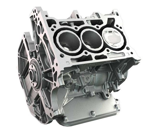

Il monoblocco è in alluminio per garantire un peso ridotto che, a sua volta, contribuisce a ridurre i consumi e le emissioni di CO2. Il rivestimento superficiale dei pistoni in DLC riduce l'usura. La pompa dell'olio ha una portata variabile. Essa è comandata elettricamente con due livelli di pressione. Queste tecnologie sono già utilizzate sul motore H4Bt montato su new Clio Il cilindro numero 1 si trova sul lato distribuzione.
