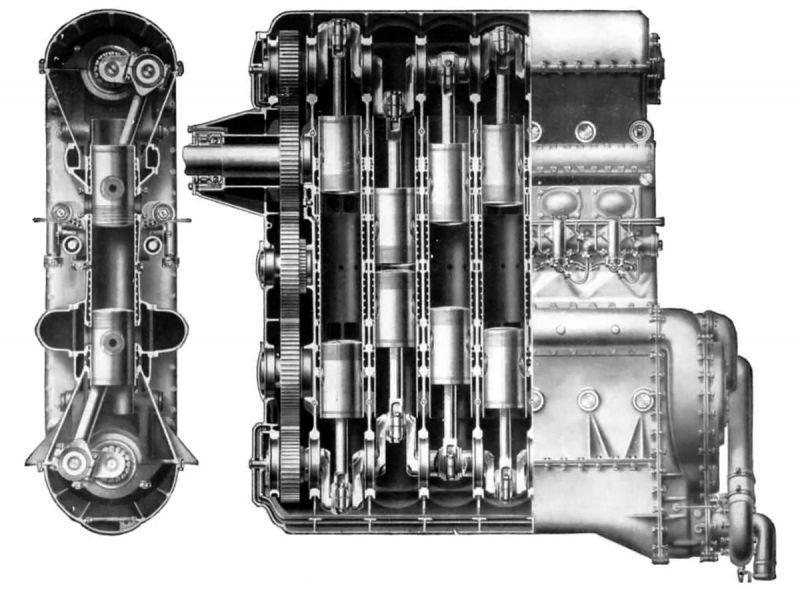

La disposizione a pistoni contrapposti oltre ai vantaggi suesposti, comporta necessariamente due alberi motore alle estremità del monoblocco e collegati fra loro. Mentre per la trasmissione del moto c’è un treno d’ingranaggi. Ciò rappresenta una complicazione meccanica non trascurabile che limita solo in parte i pregi del diesel 2 tempi. AchatesPower sta sviluppando un motore diesel 2 tempi di 9800 cc a 3 cilindri in linea in verticale con pistoni contrapposti in grado di erogare una potenza di 340 Kw (462 CV) e una coppia di ben 2100 Nm a 1200-1400 g/min. con un rendimento termico stimato del 55%. Il propulsore è stato studiato per equipaggiare camion di peso superiore a 15 tonnellate. Achates dichiara emissioni di 0,027 grammi di NOx per cavallo ed emissioni di CO2 inferiori del 20% rispetto ai diesel 4 tempi attualmente in commercio sui veicoli commerciali.

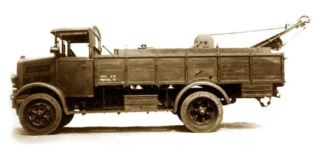

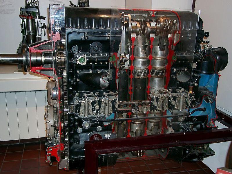

Non tutti sanno che il motore diesel 2 tempi a pistoni opposti è stato utilizzato anche in campo aeronautico negli ’30-40 dalla tedesca Junkers. I motori Jumo 205, 207 equipaggiavano gli aerei Dornier DO 18-26, Junkers JU 86 e Blohm und Voss BV 138E- Ha 139. Questi motori a gasolio, a seconda delle versioni, fornivano una potenza variabile da 600 a 1000 CV ad un regime di 2200-3000 giri. La versione 205 A di 16,62 litri di cilindrata (alesaggio x corsa 105×160 mm), aveva un rapporto di compressione di 17:1. E’ altresì interessante citare l’applicazione del motore Junkers diesel Tipo 89 2 tempi bicilindrico a pistoni opposti. Fu costruito su licenza dalla Lancia, sul camion Lancia Ro degli anni ’30. Tale propulsore, dimostratosi molto affidale anche in zone di guerra, era caratterizzato da valori di corsa del pistone diversi: 150 mm per quello superiore, 100 mm per quello inferiore. La cilindrata era di 3180 cc la potenza erogata di 64 CV a 1500 giri.
