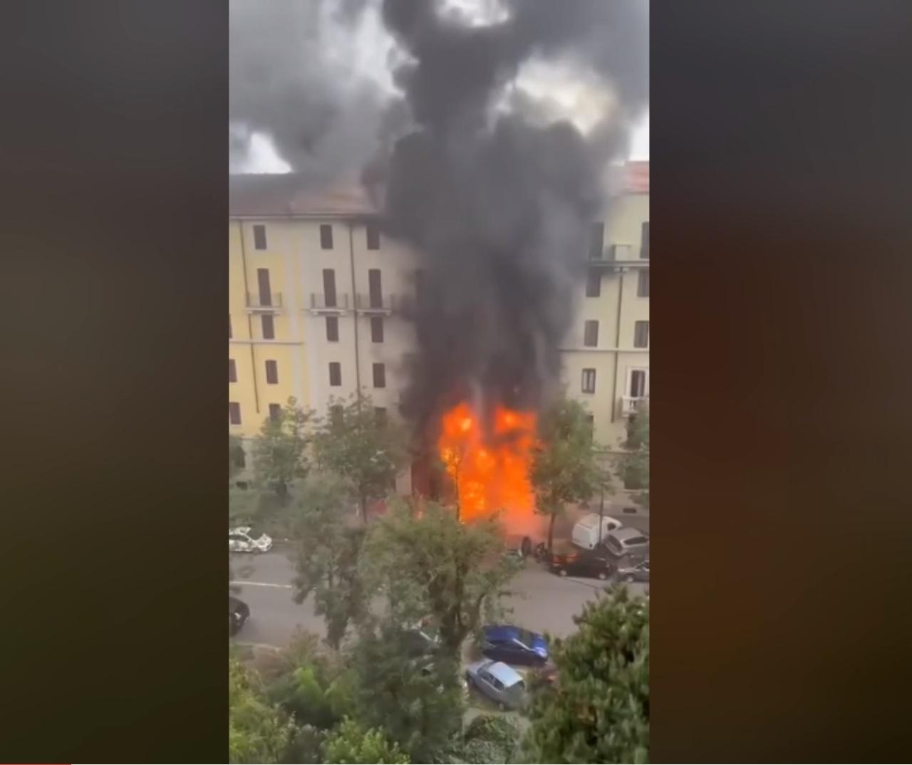

SI INCENDIA OFFICINA A MILANO: 3 MORTI NEL CONDOMINIO SOPRASTANTE
Lo scorso weekend, alle 19 circa, un incendio scoppiato in un’officina in via Fra Galgario 8, situata al piano inferiore di un condominio ha causato la morte di una famiglia di tre persone morte, presumibilmente intossicate dai fumi, come scrive l’ANSA. Questo drammatico evento solleva interrogativi urgenti: quante delle officine situate in contesti simili sono in regola con le normative antincendio? Quante officine affrontano efficacemente il rischio e tengono conto non solo della sicurezza degli addetti, ma anche di quella dei residenti del condominio?
Secondo quanto riporta SkyNews, la ricostruzione dei Vigili del Fuoco avrebbe collegato la causa dell’incendio a uno sversamento imprevisto di carburante, di cui si sarebbe accorto lo stesso titolare dell’officina. Le fiamme si sarebbero propagate prima a una pila di pneumatici stoccati in officina e poi al vano delle scale che ha accelerato la propagazione di fumo e fuoco ai piani alti.
