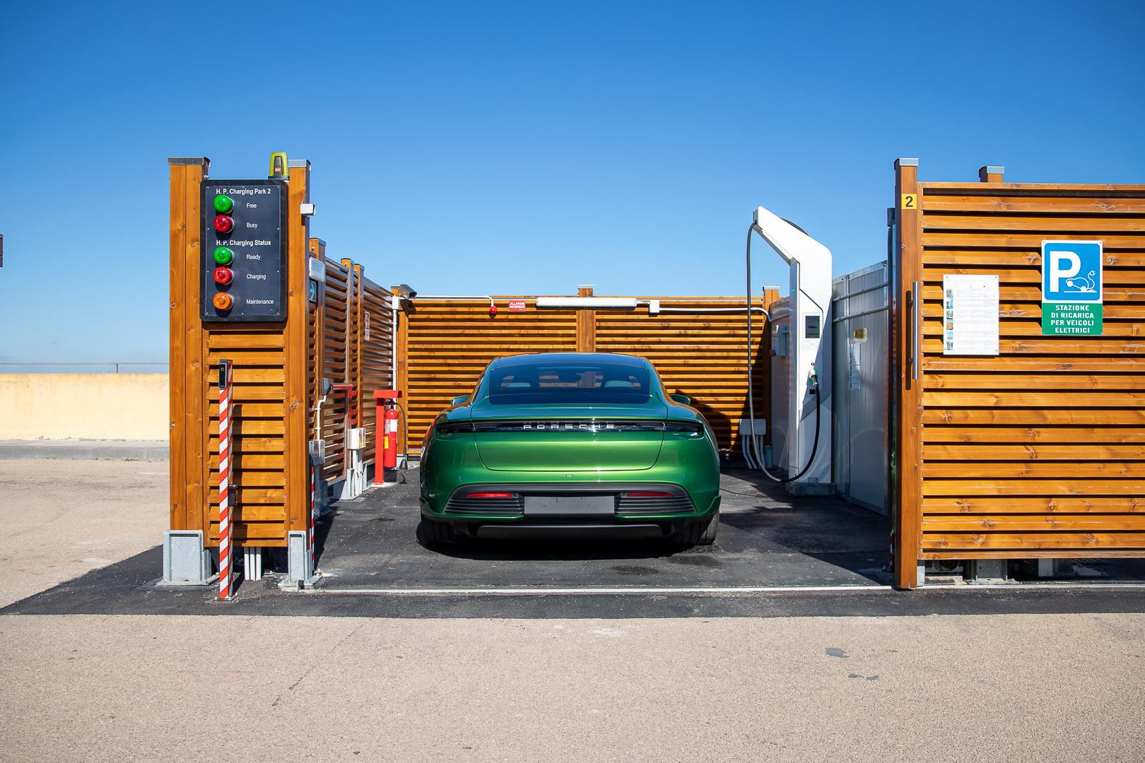

TEST DI RICARICA DELLE AUTO ELETTRICHE FINO A 350 KW
Al Nardò Technical Center è stata dedicata grande attenzione ai test di sicurezza delle auto elettriche in ricarica. All’interno di speciali box automatizzati, sorvegliati e monitorati h24 è possibile fare qualsiasi test di ricarica approvato da NTC. All’interno di ogni box è presente una colonnina High Power Charge, sviluppata da Porsche Engineering, che eroga energia ad alta potenza fino a 350 kW grazie ad uno specifico sistema di raffreddamento e consente di ricaricare i veicoli in tempi estremamente contenuti. In tutta l’area ci sono molte altre colonnine di tipo Fast (50 kW) che servono per la normale ricarica dei veicoli durante le sessioni di test. Mentre all’interno dei “box” dove si effettuano i test di ricarica sono previste numerose misure di sicurezza anche automatiche che allertano la Fire Station privata interna in caso di anomalie:
– 2 termocamere puntate ai lati dell’auto che in caso di aumento repentino della temperatura lanciano l’allarme ai firefighters posti a poca distanza e pronti ad intervenire. Le termocamere ignorano i falsi positivi, come la temperatura dei dischi freno, che dopo una sessione di test potrebbero essere particolarmente caldi. Mentre lanciano l’allarme se c’è un aumento veloce e localizzato della temperatura nella batteria HV, tipico di un principio di Thermal Runaway;
– telecamere di sicurezza per videosorveglianza;
sprinkler ed estintori;
pulsante di allarme attivabile dall’interno per richiedere manualmente l’intervento dei vigili del fuoco, secondo le procedure previste;
tscita di sicurezza per il tester che può in ogni momento abbandonare il box lasciando il veicolo confinato nell’area di prova e affidato al Reparto ALA.

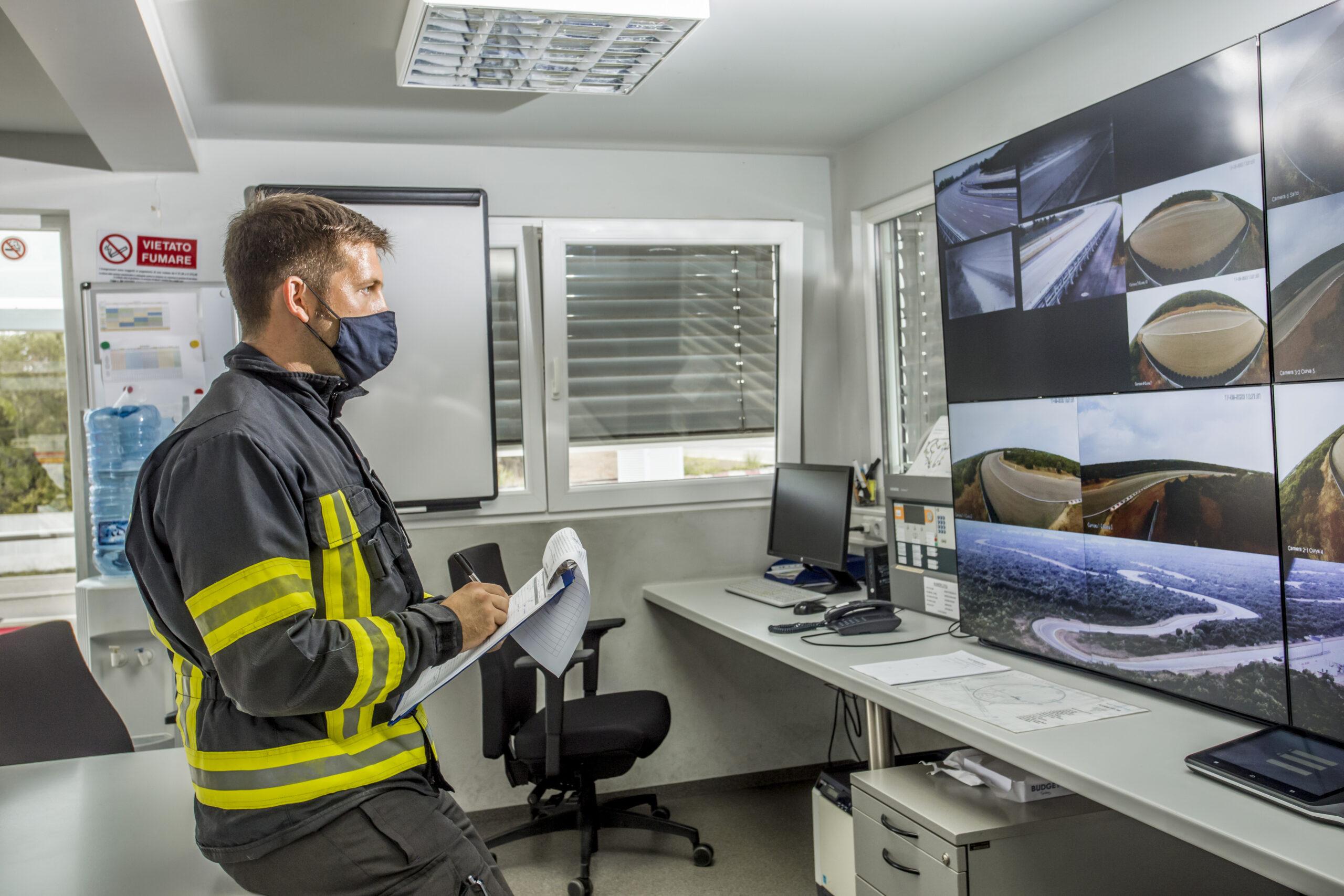

Il compito del reparto ALA di NTC non è solo monitorare la sicurezza nei test dei veicoli, ma fare anche una vigilanza antincendio attiva su un’area di oltre 700 ettari all’interno del perimetro del Centro. Un compito che si aggiunge al lavoro ordinario. Lavoro che è svolto da 4 squadre di operatori presenti h24, supportate, in caso di necessità particolari, anche da 13 volontari dipendenti di NTC, che giornalmente svolgono altri compiti ma sono adeguatamente formati nelle procedure da adottare nel caso in cui serva un loro supporto (si cambiano e sono operativi nel giro di pochi minuti). Una curiosità molto interessante è nella torre di controllo che sovrasta l’intero NTC. Qui sono collocate due termocamere radar collegate con la Fire Station capaci di rilevare, in tutta l’area di 700 ettari, picchi di temperatura localizzati e camini di fumo, e segnalare l’area soggetta ad un potenziale incendio che richiede un intervento delle squadre.
