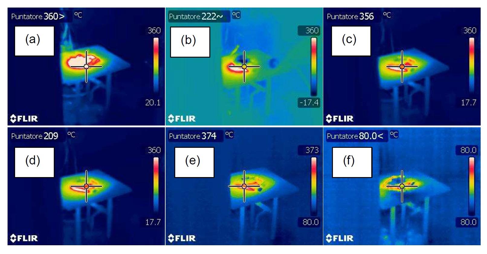

Come nel test precedente la cella è stata riscaldata con un bruciatore a GPL per provocare la fuga termica e monitorata con una termocamera per osservare l’andamento della temperatura durante la fase di venting, thermal runaway e fino alla completa estinzione dell’incendio.

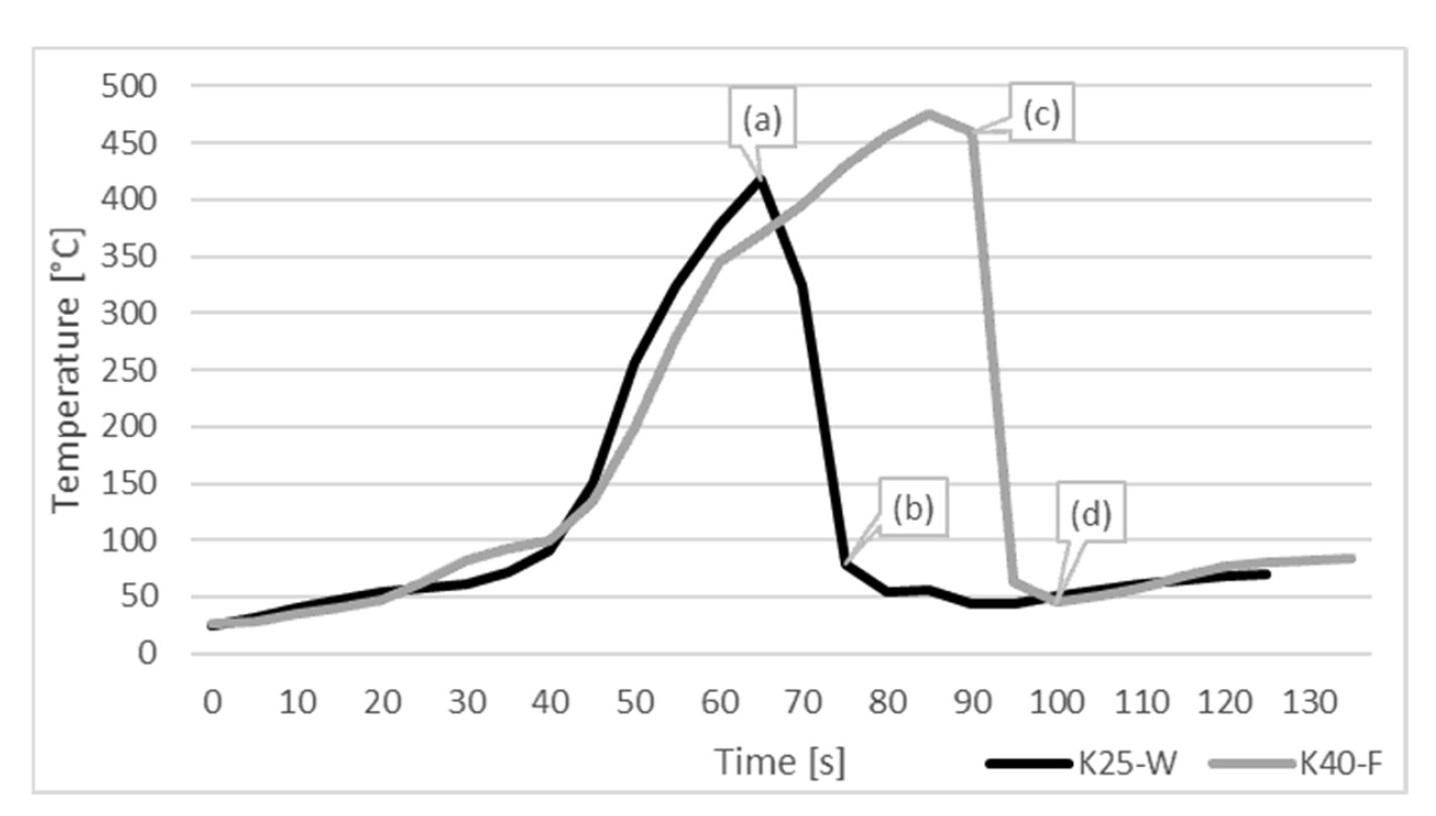

Questa seconda ricerca conferma la migliore efficacia degli estinguenti a base acquosa rispetto alla CO₂, confermata dai profili termici, nel grafico sotto:
– la nebbia d’acqua e lo schiumogeno F500 riducono la temperatura della cella in modo considerevole con una sola applicazione. La nebbia d’acqua (grafico nero) riduce la temperatura della cella K25 da 419 °C a 78 °C in 10 secondi con una velocità di raffreddamento di 34 °C/sec. Lo schiumogeno F500 (grafico grigio) nella prova della cella K40, invece si dimostra più veloce: la temperatura da 459 °C a 45°C in 10 secondi con una velocità di raffreddamento di 41 °C/sec;
– la CO₂ richiede più fasi, per ottenere lo stesso raffreddamento, come si vede dai “gradini del profilo termico” della Figura seguente. Inoltre, dopo le prime due applicazioni (tratti a-b e c-d del diagramma) è stato necessario utilizzare nebbia d’acqua per continuare a raffreddare la cella (tratto e-f). La prima estinzione con CO₂ porta la temperatura della cella da oltre 500 °C a 266 °C (in 90 secondi). Poi ma poi in circa 60 secondi la temperatura aumenta fino a 354 °C. Lo stesso fenomeno si ripete dopo la seconda fase di spegnimento con CO₂ e solo l’impiego della nebbia d’acqua permette di mantenere la temperatura al di sotto dei 50 °C. La velocità di raffreddamento massima risultata dai test con la CO₂ è di 19 °C/sec, due volte più lenta rispetto alla schiuma.
Questo accade perché – spiegano i ricercatori – “la CO₂ riesce a spegnere la fiamma ma non riesca a raffreddare la cella in modo da interrompere le reazioni che avvengono al suo interno”. Le fasi di riscaldamento avvengono senza alcuna manifestazione visibile dall’esterno, come ad esempio fiamme o gas. Questo aspetto secondo i ricercatori comporta un rischio ulteriore per i soccorritori durante gli interventi sulle batterei al litio, che rende indispensabile l’utilizzo di termoscanner.
