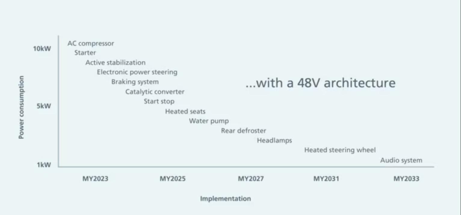

Per comprendere meglio cosa cambierebbe realmente da 12 a 48 V, consideriamo le stime di una società specializzata nella produzione di moduli di potenza ad alte prestazioni. Secondo Vicorpower, l’implementazione di un’architettura a 48 V ridurrà il consumo medio a bordo di un veicolo elettrico da 10 kW a 5 kW (consumo medio stimato nel 2023), fino a circa 1 kW (in previsione di un’implementazione del 48 V più diffusa nel 2033), quando l’assorbimento maggiore sarà dovuto prevalentemente all’impianto Audio, secondo l’azienda.

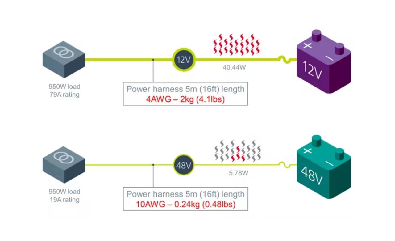

Più nello specifico, il passaggio da 12 V a 48 V, a parità di potenza elettrica erogata (950 W) agli utilizzatori ad alto assorbimento su una lunghezza di cavi di circa 5 metri, fa si che:
  • la corrente diminuisce da 79 A a circa 19 A;
  • il peso e lo spessore del cavo, passano da circa 2 kg e 5 mm di diametro a circa 0,24 kg e 2,6 mm di diametro;
  • la perdita resistiva diminuisce da circa 40 W a di 6 W;
