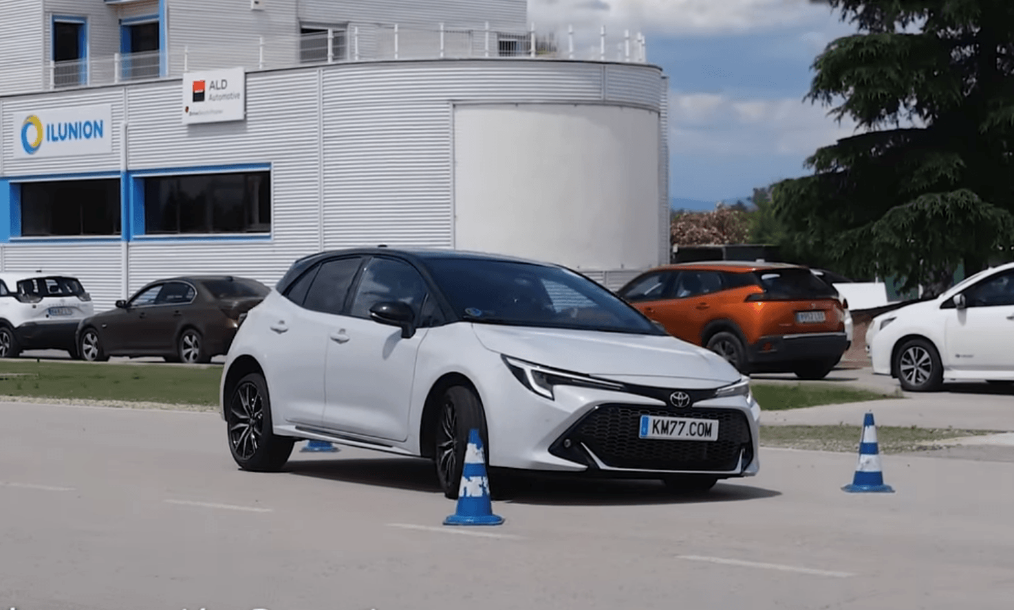

La Toyota Corolla GR Sport è stata messa sotto torchio nel test dell’alce per vedere come se la cava la variante sportiva della hatchback giapponese con le sospensioni adattative. Il test realizzato dal magazine spagnolo Km77 permette di verificare a quale velocità un’auto mette in difficoltà il guidatore nella manovra di evitamento ostacolo più nota al mondo. Ecco il video del test qui sotto e i commenti alla prova.

Nel test dell’alce, la Toyota Corolla GR Sport è equipaggiata con pneumatici estivi Falken Zies nella misura 225/40 R18 e la modalità di guida è impostata su “Normal”. Il primo tentativo alla velocità di 77 km/h non va a buon fine: i coni finiscono a terra anche se le prime impressioni sono molto positive. Infatti riducendo la velocità a 76 km/h la prova riesce perfettamente. Ciò che il tester fa notare è “una leggera scodata quando si entra nel secondo settore di coni che fa chiudere un po’ la traiettoria, ma facilità l’inserimento del muso ne settore successivo”. “Nonostante l’impostazione su Normal le oscillazioni sono minime e i movimenti della vettura sono ben controllati. Cambiando l’impostazione su Sport, il comportamento dinamico migliora, è un po’ più stabile, ma le sensazioni sono sostanzialmente le stesse”.
