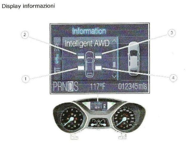

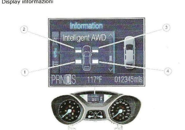

MIGLIOR COMBINAZIONE DI GUIDABILITÀ E TRAZIONE – Questo tipo di trasmissione, realizzata da Haldex (ora del Gruppo Borg Warner), si avvale di una gestione attiva a controllo elettronico che reagisce all'inizio di slittamento delle ruote tra l'assale anteriore e posteriore ed è quindi in grado di anticipare lo slittamento delle ruote e gestire la coppia da trasferire alle ruote posteriori. Il sistema AWD è sempre attivo e non richiede alcun intervento del guidatore, quindi non esiste alcun comando o pulsante on-off ad esso collegato. Il sistema regola automaticamente la ripartizione della coppia tra le ruote anteriori e posteriori in funzione delle condizioni stradali, garantendo la miglior combinazione di guidabilità e trazione. Nel funzionamento in condizioni di marcia normali circa il 90% della coppia è inviata alle ruote anteriori. In condizioni di slittamento tra le ruote anteriori e posteriori, oppure in fase di accelerazione o nel corso di una manovra, il sistema AWD aumenta e ripartisce la coppia motrice alle ruote posteriori, secondo necessità, fino ad un massimo del 50%.

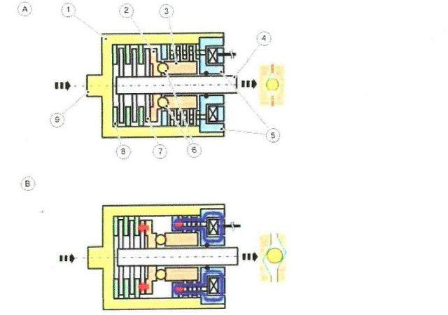

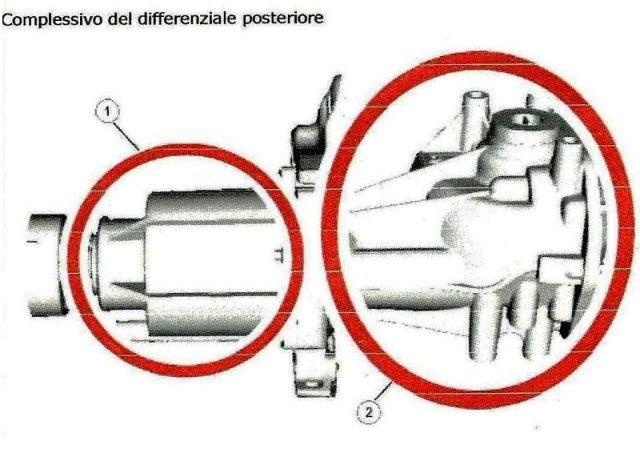

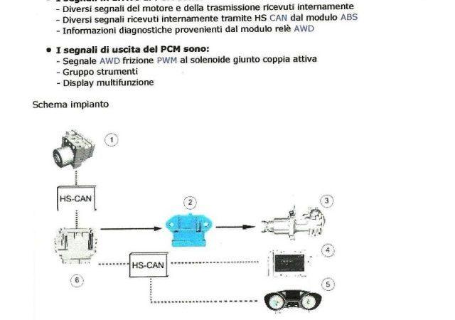

IL SISTEMA AWD FORD IN ALTRE SITUAZIONI – Esaminiamo ora il comportamento del sistema AWD Ford in altre situazioni tipo: ad esempio, in fase di parcheggio il trasferimento di coppia al retrotreno è nullo o molto basso, mentre in accelerazione o nella guida off-road si ha il massimo trasferimento di coppia (50%) alle ruote posteriori. Nella guida su strade bagnate o comunque a scarsa aderenza, il sistema dosa on-line, in base alle necessità, la coppia motrice da trasferire al retrotreno. Il modulo gestione motore (PCM) comprende la logica di controllo dell'AWD. Il giunto Haldex, alloggiato nella parte anteriore del gruppo differenziale posteriore, comprende 2 frizioni multidisco: quella principale è solidale all'albero di trasmissione proveniente dal cambio mentre quella pilota è collegata al pignone del differenziale. Il sistema di innesto delle frizioni è comandato da una valvola a solenoide che sposta delle camme a piano inclinato interposte da sfere. La rotazione della camma pilota crea una spinta sulle sfere che si trasferisce sulle frizioni realizzando gli innesti.
