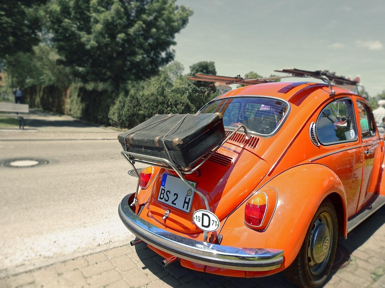

TRASPORTO IN AUTO: LA SAGOMA LIMITE
L’articolo 61 del Codice della Strada ricorda che ogni veicolo compreso il suo carico deve avere:
  • larghezza massima non eccedente 2,55 metri. Nel computo di tale larghezza non sono comprese le sporgenze dovute ai retrovisori, purché mobili;
  • altezza massima non eccedente 4 metri; per gli autobus e i filobus destinati a servizi pubblici di linea urbani e suburbani circolanti su itinerari prestabiliti è consentito che tale altezza sia di 4,30 m;
  • lunghezza totale, compresi gli organi di traino, non eccedente 12 metri, con l’esclusione dei semirimorchi, per i veicoli isolati. Nel computo della suddetta lunghezza non sono considerati i retrovisori, purché mobili.

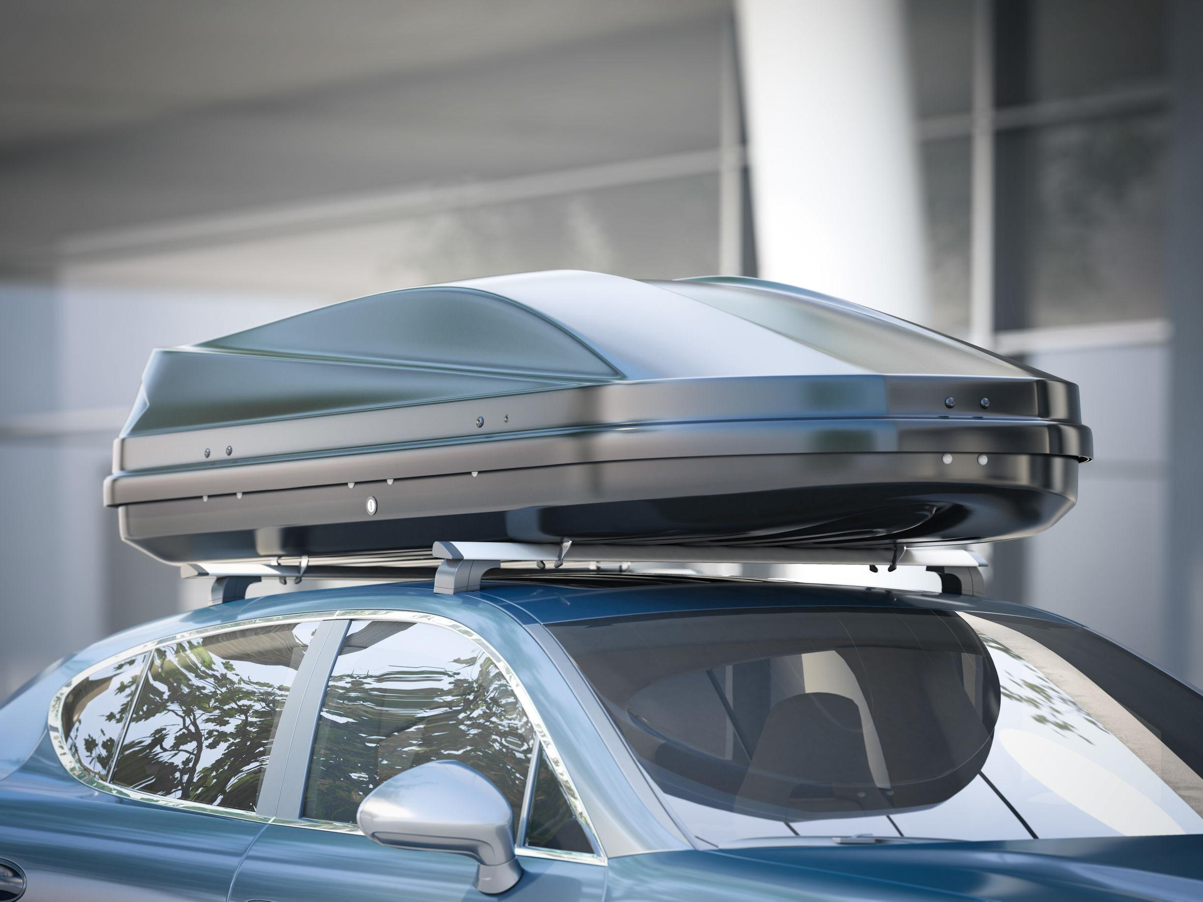

Chi decide quindi di trasportare oggetti o merci in un’auto sistemandoli sul tetto o in un bagagliaio socchiuso non deve superare le suddette misure. Altrimenti è soggetto a una multa da 421 a 1.691 euro e può proseguire il viaggio solo se provvede a sistemare il carico secondo le norme. Qui le regole da rispettare per sistemare i bagagli sul tettuccio.
Cosa si può trasportare in auto
TRASPORTO IN AUTO: LA DISPOSIZIONE DEL CARICO
L’articolo 164 CdS si occupa invece della corretta disposizione del carico nei veicoli. In particolare:
  • il carico dev’essere sistemato in modo da evitare la caduta o la dispersione dello stesso, da non diminuire la visibilità al conducente né impedirgli la libertà dei movimenti nella guida, da non compromettere la stabilità del veicolo e da non mascherare dispositivi di illuminazione e di segnalazione visiva né le targhe di riconoscimento e i segnali fatti col braccio.
  • il carico non deve superare i limiti di sagoma stabiliti dal già citato art. 61 CdS e non può sporgere longitudinalmente dalla parte anteriore del veicolo. Può sporgere longitudinalmente dalla parte posteriore, se costituito da cose indivisibili, fino ai 3/10 della lunghezza del veicolo stesso, purché nei limiti di sagoma.
  • Fermo restando i limiti massimi di sagoma, possono essere trasportate cose che sporgano lateralmente fuori della sagoma del veicolo, purché la sporgenza da ciascuna parte non superi 30 cm di distanza dalle luci di posizione anteriori e posteriori. Pali, sbarre, lastre o carichi simili difficilmente percepibili, collocati orizzontalmente, non possono comunque sporgere lateralmente oltre la sagoma propria del veicolo.
  • Gli accessori mobili non devono sporgere nelle oscillazioni al di fuori della sagoma propria del veicolo e non devono strisciare sul terreno. È inoltre vietato trasportare o trainare cose che striscino sul terreno, anche se in parte sostenute da ruote.
L’inosservanza di queste e di altre disposizioni (vi invitiamo a leggere integralmente tutto l’articolo 164 CdS) comporta una multa da 87 a 344 euro. E l’obbligo di mettersi in regola per poter riprendere la marcia.
