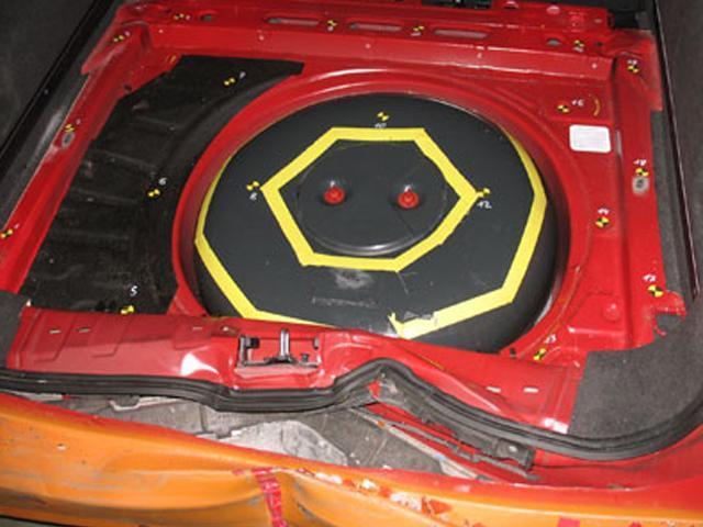

Per prima cosa viene effettuato uno scontro sulla parte posteriore a 60 km/h. Un overlap del 70% tipico per questo incidente.
Lì dove di solito si trova la ruota di scorta viene avvitato il serbatoio del gas. Le linee gialle mostreranno in seguito la comparsa di eventuali deformazioni. Per precauzione, il serbatoio del gas è svuotato e la tanica di benzina viene riempita con acqua.
Il crash test a rallentatore mostra le enormi energie che agiscono sul serbatoio. Una telecamera interna controlla il comportamento del serbatoio del gas durante l’impatto. Il controllo successivo dimostra che il sostegno, lo stesso serbatoio e tutti i tubi di collegamento sono rimasti intatti. Sì, la tanica è un po’ danneggiata, ma i punti di saldatura sono intatti.
Adesso segue un test per verificare se l’impianto non ha perdite.
Andreas Ratzek: “Dopo l’impatto abbiamo riempito il serbatoio con del gas. Attraverso uno strumento di misurazione abbiamo verificato se ne usciva, stabilendo quindi che non ci sono perdite di gas. Il serbatoio è quasi intatto, ma la sua presenza ha irrigidito l’auto nella zona posteriore e ciò ha causato una maggiore deformazione nell’auto che l’ha tamponata. Questa vettura ha oltre al serbatoio del gas anche quello della benzina. Nella tanica della benzina c’è dell’acqua, che non è fuoriuscita. Ciò significa che la tanica di benzina dopo l’incidente è rimasta intatta, tanto quanto la tanica del gas”.
