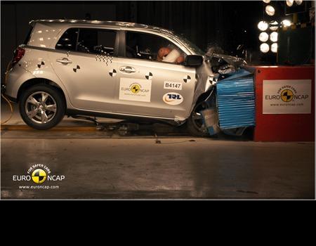

Protezione crash test Adulti La scocca regge nel test frontale. Nonostante l'airbag per le ginocchia il pilota si ferisce gravemente il ginocchio sinistro. Anche le gambe del passeggero non se la passano bene. Nel test laterale del palo l'airbag non protegge la testa dall'impatto, quindi 0 punti per il test completo. E la penalizzazione di […]
La scocca regge nel test frontale. Nonostante l'airbag per le ginocchia il pilota si ferisce gravemente il ginocchio sinistro. Anche le gambe del passeggero non se la passano bene. Nel test laterale del palo l'airbag non protegge la testa dall'impatto, quindi 0 punti per il test completo. E la penalizzazione di un punto vale anche per il test del carrello. Marginale la protezione dal colpo di frusta.
Protezione crash test Bambini
Un comportamento bilanciato per entrambi i piccoli. Airbag disattivabile e ottimamente segnalato sulla plancia. Buoni anche gli avvisi sul pericolo dell'airbag stesso.
Protezione crash test Pedoni
Il bordo del cofano non ha dato alcun punto. Il paraurti si comporta bene. Buona la protezione della testa dell'adulto, scarsa quella del bambino.
Safety Assist (dotazioni di sicurezza attiva)
ESC e avvisi per le cinture di sicurezza su tutti i posti di serie su tutte le Urban Cruiser.
