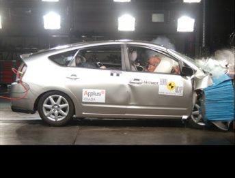

Analisi crash test Frontale
La scocca dura e le cinture/airbag efficaci proteggono bene gli occupanti, ad eccezione di qualche zona dura sotto il cruscotto.
Analisi crash test Laterale e Palo
Buona prestazione, in entrambi i test.
Protezione crash test Bambini
Un Britax Romer Duo marchiato Toyota per il grande, ancorato con ISOFIX e agganci superiori, e un Britax Romer BabySafe per il piccolo, ancorato con le cinture. La protezione è buona. Buone anche le etichette.
Protezione crash test Pedoni
L'unica zona amica dei pedoni è la zona bassa del cofano.
