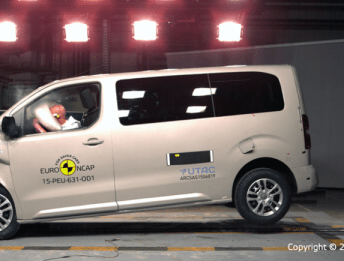

ATTENZIONE: Il protocollo dei crash test Euro NCAP sui veicoli commerciali presenta alcune differenze rispetto al protocollo utilizzato per le automobili e SUV.
-Il crash test frontale è eseguito a 56 km/h anziché a 64 km/h.
-Il test di tamponamento non viene effettuato, al suo posto avviene una misurazione statica della bontà dei poggiatesta per le file anteriori e posteriori.
PROTEZIONE ADULTI – L'abitacolo resta integro nel crash test frontale offset. Le rilevazioni dei manichini indicano una buona protezione a livello di femori e ginocchia per gli occupanti, anche per persone di stature differenti. Nel crash test laterale con il carrello è stato raggiunto il massimo punteggio, nel più severo test del palo il torace ha ricevuto una compressione di media entità. La misurazione geometrica dei sedili anteriori ha dato buoni esiti per la prevenzione dal colpo di frusta, i sedili posteriori invece risultano insufficienti.
PROTEZIONE BAMBINI – Il bambino di 18 mesi ha ottenuto il massimo punteggio nei due crash test. Il bambino di 3 anni ha subito una trazione di media entità sul collo nel crash test frontale. L'airbag del passeggero è disattivabile e il suo stato di attivazione è ben indicato nella strumentazione.
PROTEZIONE PEDONI – Massimo punteggio per il paraurti, ginocchia ben protette. La protezione della testa è mista, con zone troppo rigide sul contorno del parabrezza.
SAFETY ASSIST – Tutti i Peugeot Traveller sono equipaggiati di ESC e avvisatori per le cinture slacciate per entrambi i posti anteriori. Un semplice limitatore di velocità impostabile è di serie su tutti i veicoli.
