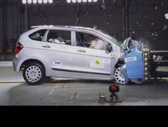

La Mpv giapponese si dimostra una buona protettrice. I sistemi di sicurezza prevedono airbag frontale doppio stadio, airbag laterali e a tendina.
Un cicalino per le cinture è stato utilizzato per il pilota.
Analisi crash test Frontale
La scocca ha un'ottima robustezza. I sistemi di ritenuta fanno il loro dovere, ma le gambe possono urtare elementi rigidi sotto la plancia. Pedaliera ben frenata.
Analisi crash test Laterale e Palo
Buona la protezione in entrambi i test, ma il torace nel test col carrellino soffre di un po'.
