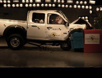

Analisi crash test Frontale
In questa prova il Ranger non raggiunge il punteggio minimo per le 3 stelle. La struttura ha collassato durante la prova. Penalizzazioni per l'arretramento del montante della portiera e quello del volante. Problemi per i piedi del pilota a causa del movimento del pedale del freno e della rottura grave della zona pedaliera, che è di oltre 40cm. La testa nonostante l'airbag raggiunge il volante ferendosi. La protezione del torace è scarsa, la cosa è aggravata per via del collasso dell'abitacolo. La valutazione della pressione sul ginocchio sinistro è stata dichiarata insufficiente. La deformazione della zona piedi, e il movimento eccessivo dei pedali non promette nulla di buono per i piedi e le caviglie.
Analisi crash test Laterale e Palo
Massimo punteggio nel test del carrellino. Non disponibili airbag per la testa, quindi niente palo.
Protezione crash test Bambini
Nonostante il non eccessivo movimento della testa del bambino di 3 anni il sedile davanti viene colpito. Questo è dovuto al movimento all'indietro del sedile causato dal collasso della struttura. Non ci sono attacchi ISOFIX. L'etichetta di avviso non è chiara ed è rimovibile.
Protezione crash test Pedoni
Adeguato ma non ottimo il paraurti. Molti punti persi sul cofano.
