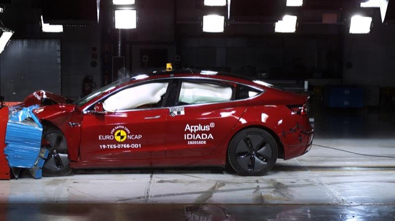

PROTEZIONE ADULTI
La Tesla Model 3 ottiene il massimo punteggio nel crash test frontale offset. Il torace del passeggero posteriore riceve un’accettabile sollecitazione nel test frontale pieno. Massimo punteggio nel crash test laterale con barriera mobile, nel più severo test del palo la pressione sul torace è di media entità. Buona la prevenzione dal colpo di frusta su tutti i posti a sedere. Il sistema di frenata autonoma riesce ad evitare i tamponamenti in tutti gli scenari di prova previsti.
PROTEZIONE BAMBINI
Nel crash test frontale la trazione del collo del bambino di 10 anni è media. Massimo punteggio invece per entrambi nel crash test laterale. L’airbag del passeggero è disattivabile. Tutti i seggiolini previsti per la Model 3 sono installati correttamente a bordo.
PROTEZIONE PEDONI E CICLISTI
Le estremità laterali del cofano e i bordi del parabrezza possono ferire la testa del pedone investito. Molto buona la performance per il bacino e il ginocchio. Il sistema di frenata autonoma con riconoscimento pedoni si comporta bene nei test di verifica. Massimo punteggio per quando si tratta di riconoscere ciclisti.
SAFETY ASSIST
Tutte le Model 3 sono dotate dell’avviso delle cinture slacciate per tutti i posti a sedere. Su tutti i posti è presente il sensore di presenza occupanti. Il limitatore di velocità è impostabile col supporto della cartografia per la segnalazione dei limiti di velocità. Di serie anche il mantenimento attivo della corsia di marcia, dal funzionamento esemplare. Il sistema di frenata autonoma si comporta bene nei test ad alta velocità.
