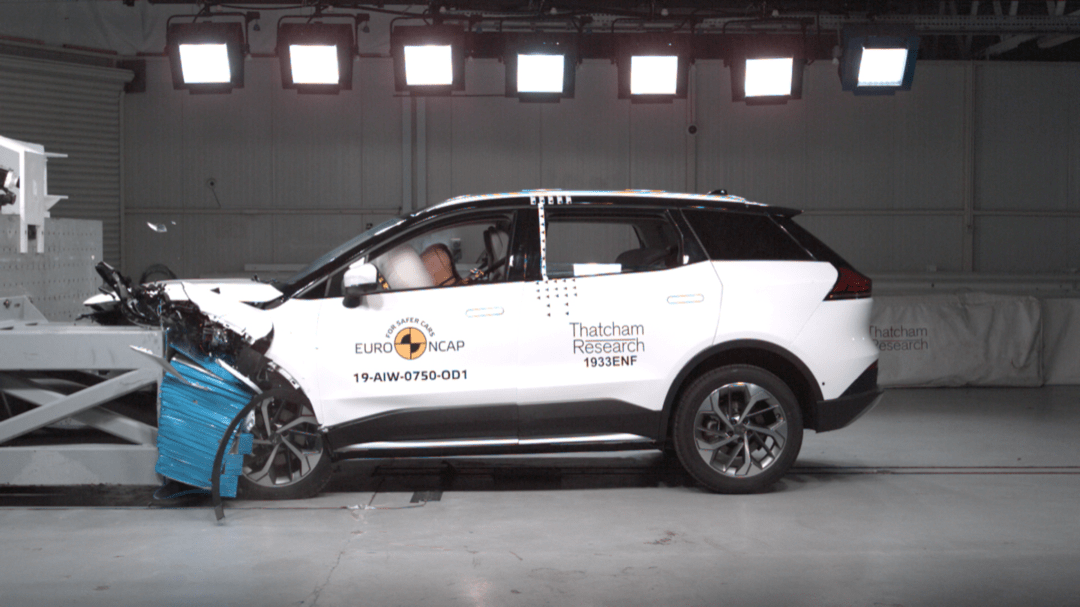

PROTEZIONE ADULTI
Buona la protezione offerta agli occupanti dalla Aiways U5 in entrambi i crash test frontali. Nel crash test offset le ginocchia e i femori sono ben protetti, anche per persone di corporatura fuori standard. Nel crash test laterale col carrello, l’airbag a tendina si apre in maniera anomala, rimanendo intrappolato nel rivestimento del montante centrale. Per questo motivo è stata applicata una penalità alla protezione della testa. Nel severo test del palo il torace subisce una compressione media, la testa invece colpisce la barriera attraverso l’airbag. A causa delle ferite letali registrate, il punteggio è stato reso nullo per questo test. Buona la prevenzione dal colpo di frusta su tutti i posti a sedere, il sistema di frenata autonoma funziona bene nei test a bassa velocità.
PROTEZIONE BAMBINI
Nell’impatto frontale il bambino di 10 anni non è trattenuto dal booster per tutta la durata dell’impatto, quindi è applicata la massima penalità nel punteggio. Massimo punteggio invece per entrambi nel crash test laterale. L’airbag del passeggero è disattivabile. Tutti i seggiolini della verifica sono installati a bordo della Aiways U5.
PROTEZIONE PEDONI E CICLISTI
Generalmente buona la protezione offerta dal cofano alla testa del pedone. Troppo rigido il bordo anteriore dove impatta il bacino e i bordi del parabrezza dove colpisce la testa. I sistemi di frenata autonoma si comportano in maniera mediocre, tuttavia il basso punteggio nel crash test pedoni della Aiways U5 non permette di inserire la prova dei sistemi di frenata nella valutazione.
SAFETY ASSIST
Tutte le Aiways U5 offrono di serie l’avviso per le cinture slacciate, con riconoscimento della presenza anche sui posti posteriori. Presente anche un insufficiente limitatore di velocità con riconoscimento della segnaletica stradale. Il sistema di frenata autonoma si comporta in maniera accettabile alle alte velocità, migliore il funzionamento del mantenitore della corsia di marcia.
