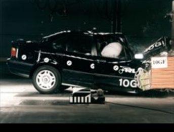

RISCHIO DI LESIONI LETALI DURANTE L'IMPATTO FRONTALE E LATERALE!
Analisi crash test frontale
La cellula abitativa della BMW Serie 3 collassa durante il crash test, compromettendo lo spazio di sopravvivenza. Il volante arretra di 22,3cm, questo unito all'attivazione dell'airbag che avviene in ritardo non permette di proteggere adeguatamente la testa del pilota. Anche il torace rischia serie lesioni (anche letali) per il duro colpo che riceve dallo sterzo. Lo scarso spazio rimasto per la zona gambe e le rigide strutture ubicate lì sotto pongono gli arti inferiori a serissimi rischi di lesione. Anche per quanto riguarda la protezione di piedi e caviglie le cose non vanno bene, il pedale del freno arretra di 32,1cm.
Analisi crash test laterale
Buona la copertura per la testa e per il bacino. Elevate, ma non letali le pressioni per le costole. Rischi di ferite letali invece per l'addome.
