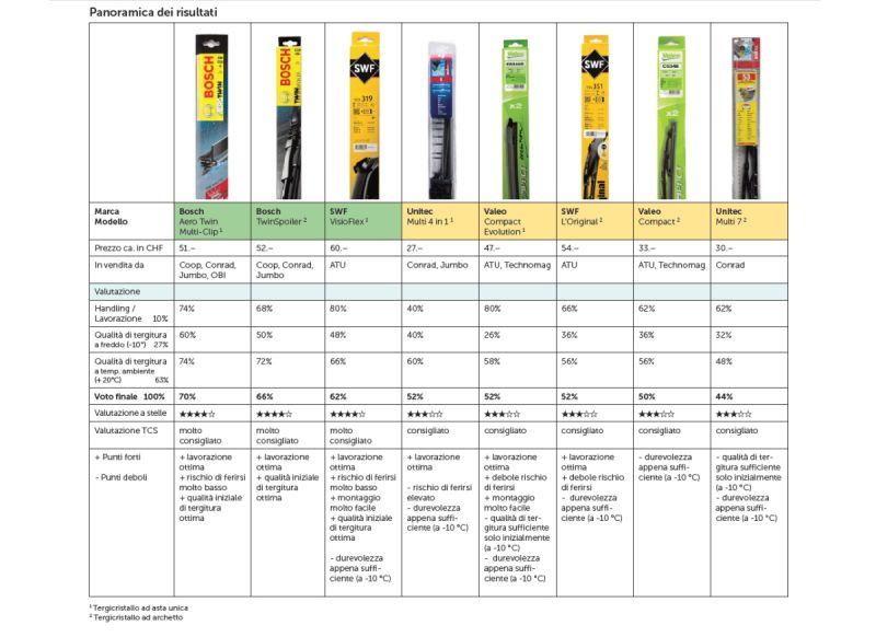

IL TEST – I tergicristalli al centro dell’attenzione dei tecnici tedeschi sono stati testati su una Volkswagen Golf IV il cui parabrezza è stato opportunamente oscurato dall’interno per meglio osservare le eventuali striature lasciate dal passaggio delle spazzole. Le performance delle lame di gomma sono state visionate in condizioni ambientali molto varie riproducendo gli stress climatici ai quali questo accessorio, la cui invenzione risale ai primi anni del 1900, viene sottoposto quotidianamente. Le prove sono state eseguite a temperature ambientali di +20°C e -8°C. Le spazzole sono state valutate in tre diverse configurazioni: appena sconfezionate; dopo un uso intensivo; dopo l’esposizione ai raggi ultravioletti di un fascio di luce artificiale che potesse simulare l’azione dei raggi solari (ADAC non specifica per quanto tempo). La valutazione complessiva dell’ADAC, che ha visto prevalere i modelli Twin Spoiler e Aerotwin di Bosch, ha tenuto conto inoltre della chiarezza delle istruzioni allegate alle confezioni, affinchè anche l’automobilista meno abile possa effettuare un montaggio corretto, allontanando il rischio di lesioni o danneggiamenti al veicolo dovuti ad una procedura di installazione errata (immaginiamo ad un tergicristallo che si stacca in autostrada).
Bosch Twin Spoiler

Bosch Aerotwin
Pro:
– si aggiudicano il punteggio più alto del test grazie alle performance brillanti di cui sono capaci in tutti i contesti stagionali, dimostrandosi migliori di tutte le altre concorrenti anche alle basse temperature
