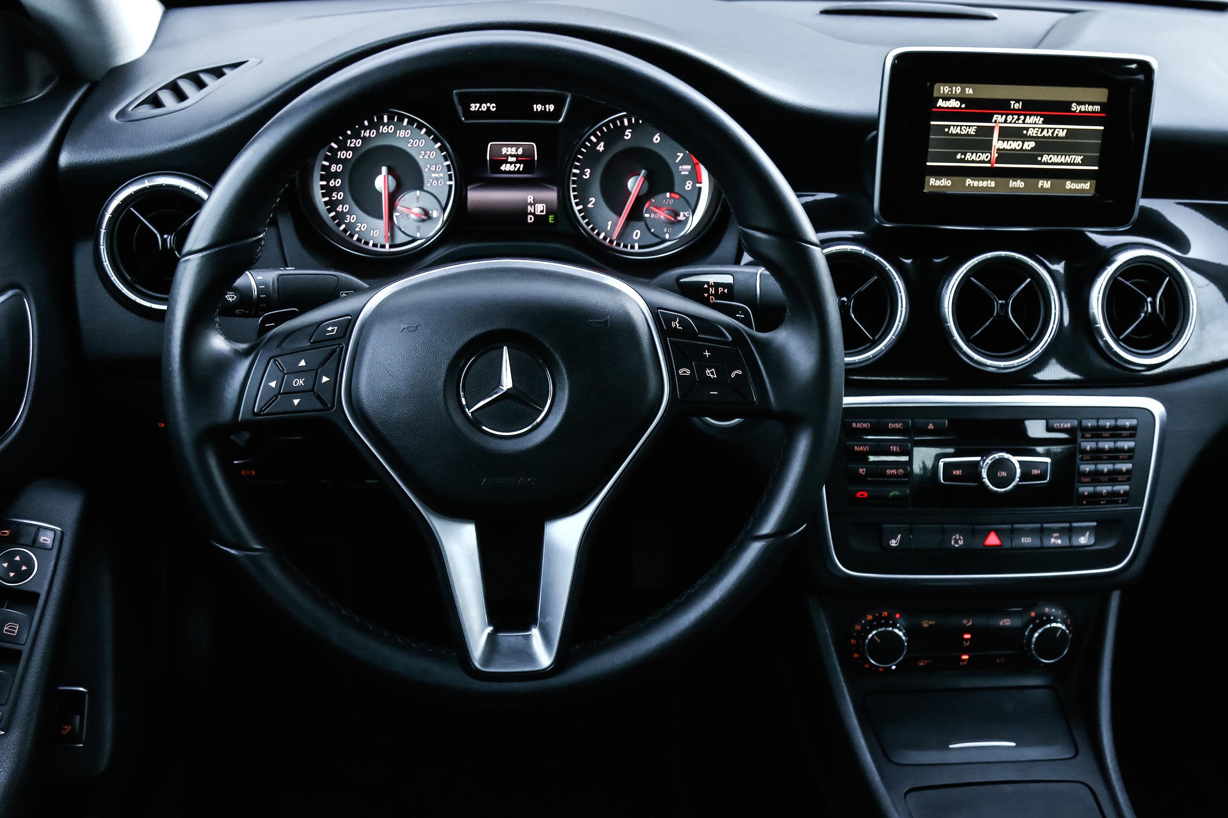

La Mercedes Classe C con errore P2610 e P02FF presenta un problema piuttosto frequente che si manifesta con spia avaria motore e quadro strumenti Mercedes da controllare. Nei paragrafi successivi riportiamo i dettagli del problema e la soluzione nel bollettino tecnico diffuso da una nota azienda che realizza bollettini tecnici e tool per l’aftermarket. Come sempre vi ricordiamo di avvalervi dei vostri diritti se la garanzia auto usate è in corso di validità. Se invece è già scaduta e il vostro meccanico non riesce a venire a capo del problema mostrategli le informazioni seguenti.
