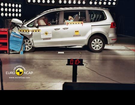

Protezione crash test Adulti
Il risultato della Sharan è identico alla sorella Seat Alhambra visto che condividono il progetto strutturale e sono identiche anche in quanto a dotazione. Stabile la scocca nel test frontale, il montate è arretrato di soli 2mm. I manichini hanno fatto registrare valori di protezione elevati per le ginocchia. I test dimostrano che la medesima protezione è garantita anche per i passeggeri più alti. Massimo punteggio nel test laterale del carrello, tuttavia nel test del palo la protezione del torace fa perdere qualcosa. Per il colpo di frusta il risultato è buono.
