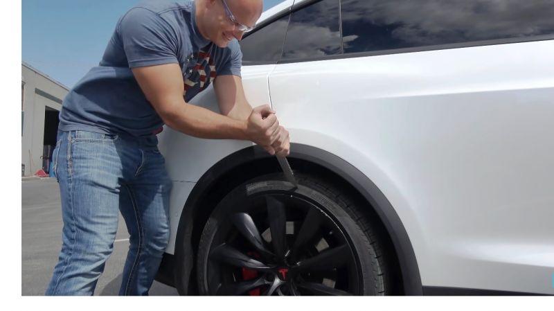

Avete mai pensato di guardare dentro agli pneumatici della vostra auto? Probabilmente no, ma potete farlo nei video #SicurEDU qui. La curiosità del proprietario di una Tesla negli USA, invece, l'ha spinto fino a fare a pezzi uno pneumatico Pirelli della sua auto, mostrando nel video qui sotto una soluzione particolare che pare possa costringere – secondo quanto sostiene nel video – a sostituire le gomme in caso di foratura perché – pare – non si possono riparare. Cos'è e a cosa serve questa strana gommapiuma nelle gomme vivisezionate dal curioso youtuber? E' proprio vero che i benefici di questa soluzione costringono poi a buttare lo pneumatico non più riparabile? Quali altre auto oltre alla Tesla adottano questi pneumatici particolari? Lo abbiamo chiesto direttamente agli esperti Pirelli!
