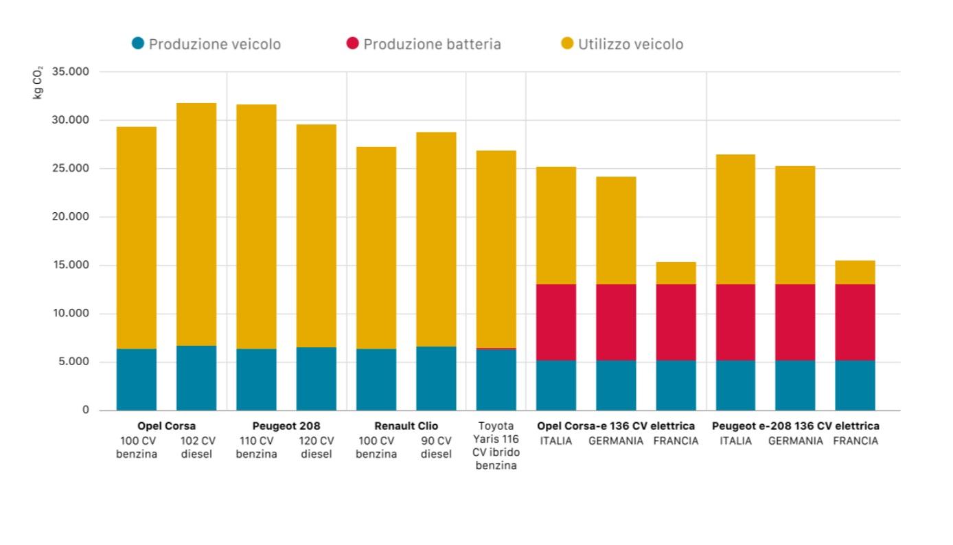

QUANTE EMISSIONI DI CO2 NELL’INTERO CICLO DI VITA DELLE AUTO ICE ED EV
Per rispondere alla domanda centrale dello studio, cioè quali sono le emissioni di CO2 dalle auto elettriche e ICE nell’intero ciclo di vita, Cavuoto ha considerato:
  • un arco temporale di 16 anni, dal 2023 al 2038;
  • percorrenza di 12500 km/anno e 200000 km di vita utile;
La stima delle emissioni totali dei modelli di auto considerati variano in funzione della produzione del mix e di conseguenza impattano sul reale beneficio delle singole tecnologie in base al Paese:
  • in Francia, il modello energetico basato su rinnovabili e nucleare, rende più efficiente l’uso delle auto elettriche nell’intero ciclo di vita;
  • in Italia (mix energetico gas), dopo 200 mila km, un’auto a benzina come la Renault Clio emette 825 kg di CO2 totali in più rispetto a una Peugeot 208 elettrica, mentre la Toyota Yaris solo +375 kg. La riduzione delle emissioni di CO2 stimata varia da 1,4% a 26%.

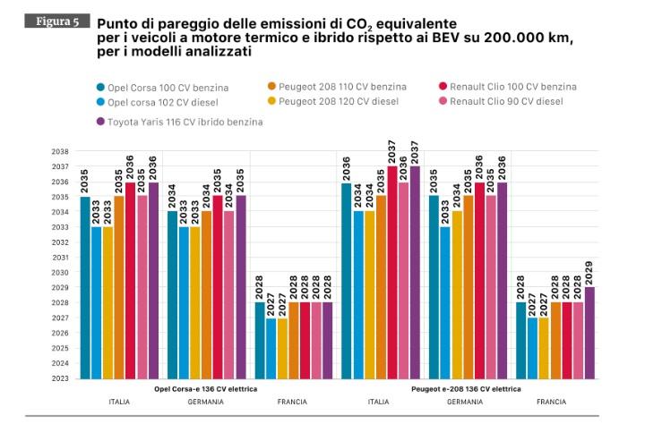

In Paesi come l’Italia e la Germania dove il mix energetico ha un’impronta carbonica maggiore, le emissioni di CO2 totali di Renault Clio benzina e Toyota Yaris Hybrid in 15 anni equivalgono alle emissioni di CO2 di una Peugeot e-208 in 16 anni. A patto che – sottolinea l’analisi – si utilizzi lo stesso pacco batteria per 200 mila km. Diversamente “in caso di una sostituzione prematura, le auto elettriche supererebbero le emissioni di tutti i modelli a motore endotermico negli scenari Italia e Germania, e perderebbero una parte significativa di CO2 altrimenti evitata nello scenario in Francia”.
L’analisi che si può approfondire nel post Linkedin di Alessandro Cavuoto conclude che “Nei Paesi ad emissioni medio-alte come Italia e Germania la sostituzione di auto con motore endotermico con auto elettriche non porta riduzioni significative delle emissioni di CO2 correlata. Le emissioni di gas climalteranti verrebbero solo trasferite e concentrate verso gli impianti di generazione elettrica”.
