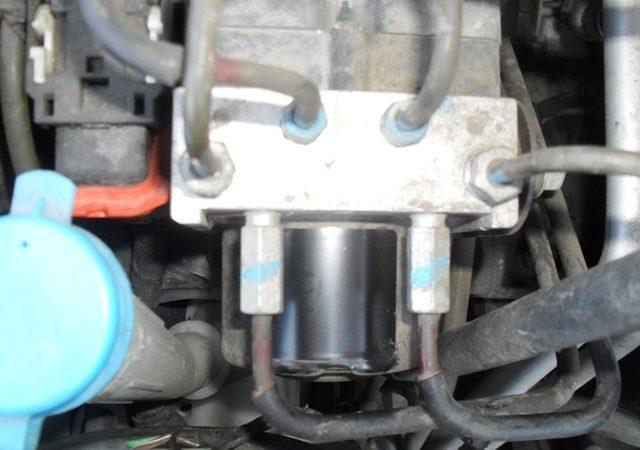

Come i lettori sanno bene, SicurAUTO è in stretto contatto con Chevrolet Italia e con i proprietari di vetture Matiz che manifestano problemi in frenata dovuti al cattivo funzionamento della centralina ABS. Con Chevrolet, SicurAUTO ha istituito un canale di comunicazione privilegiato per segnalare eventuali intoppi nelle procedure di sostituzione delle centraline messe a punto dalla casa stessa in collaborazione con le officine della rete.
AGGIORNAMENTO:  ABS Chevrolet Matiz: finalmente arriva il Richiamo
Discussione sul forum:  [Chevrolet Matiz anno 2007] ABS difettoso (aggiornato)
LE PROCEDURE – Tali procedure, lo ricordiamo, prevedono che ogni caso debba essere segnalato al Centro Relazioni Clienti di Chevrolet Italia e che la vettura venga poi ricoverata presso un'officina che provvederà alla sostituzione gratuita della centralina dopo aver fornito, se necessario, una vettura di cortesia al proprietario (per maggiori informazioni seguite queste istruzioni dettagliate). Il corretto svolgimento di tutto l'iter è subordinato alla valutazione del personale dell'assistenza e all'accettazione della vettura da parte dell'officina interpellata. Va da sé che qualora quest'ultima, per qualsiasi motivo, non provveda immediatamente a valutare il singolo caso e quindi rimandi l'accettazione del veicolo, il suo proprietario si espone al rischio di continuare a circolare con una macchina potenzialmente pericolosa che può manifestare scompensi nella frenata anche gravi.

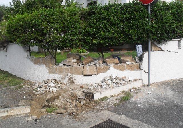

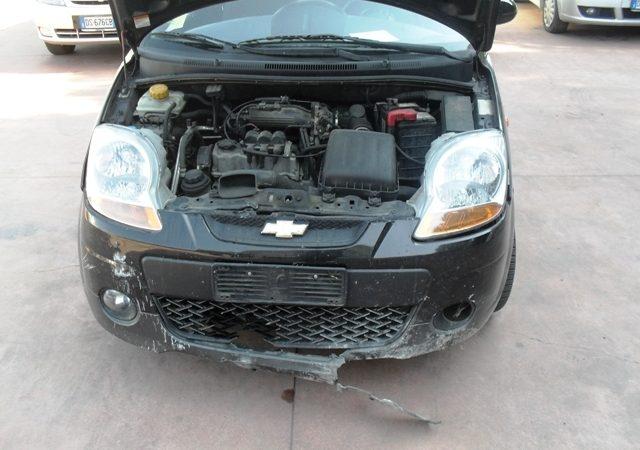

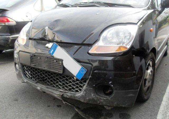

UNA MATIZ CONTRO IL MURO – Dobbiamo segnalare alcuni casi, riferiti dai lettori interessati, in cui l'appuntamento è stato rimandato dall'officina rendendo concreto questo rischio. E, ancora peggio, siamo venuti a conoscenza di un incidente stradale che ha visto coinvolta la Matiz 800 del 2007 di un lettore laziale che ha continuato a utilizzare la vettura dopo che il suo concessionario aveva rimandato il controllo per l'assenza del capofficina. Il lettore si era recato dal concessionario martedì 6 settembre, cioè subito dopo aver capito che qualcosa non andava nei freni. Il personale, però, aveva dichiarato che era stato deciso di concentrare al sabato le accettazioni delle Matiz con il problema all'ABS. Puntualmente, il successivo sabato 10 settembre, il lettore aveva incaricato la figlia di riportare l'auto in officina, ma il controllo era saltato perché il capofficina era assente. Il mattino stesso, tra le 11 e le 11.30, il lettore aveva chiesto istruzioni al Centro Relazioni Clienti di Chevrolet Italia (che dovrebbe aver registrato la telefonata) e il personale del call center gli aveva suggerito di riportare l'auto al concessionario il lunedì successivo, 12 settembre. Il giorno prima, però, il lettore aveva dovuto frenare bruscamente per evitare di tamponare il veicolo che lo precedeva. La Matiz non s'è arrestata e, dopo essere salita su un marciapiede e aver divelto il palo che sosteneva il cartello con l'indicazione della via, ha terminato la sua corsa contro il muro di cinta del giardino di un'abitazione. Le immagini che pubblichiamo rivelano in parte le conseguenze del sinistro: la Matiz ha riportato significativi danni alla carrozzeria e l'avantreno, fortemente danneggiato per l'urto contro il marciapiede, non consente più la circolazione, mentre la riparazione del muro costerà circa 3 mila euro, senza contare le spese per ripristinare il marciapiede e il cartello divelti. Fortunatamente nessuno è rimasto ferito. La vettura si trova attualmente presso l'officina, dove è stata poi condotta con un carro attrezzi. Chevrolet ha dichiarato a SicurAUTO che la Matiz sarà sottoposta a una perizia dopo la quale la Casa madre farà sapere come intende procedere (è già stata allertata la sede GM di Detroit) e nel caso in cui fosse ravvisata una responsabilità della Casa, Chevrolet pagherà senza problemi il danno. Quindi, al momento non si sa come finirà questa storia (il quarto incidente Matiz segnalato a Chevrolet), né è dato sapere se e quando verrà concessa un'auto di cortesia al proprietario, che per ora impiega ogni giorno oltre quattro ore per andare e tornare dal luogo di lavoro in treno.
FERMATE LE MACCHINE! – Dalla vicenda del lettore si può ricavare una sola conclusione che i proprietari di Matiz faranno meglio a tener presente: a dispetto delle eventuali rassicurazioni delle officine Chevrolet, che potrebbero anche sottovalutare il problema e sostenere che le vetture possono essere utilizzate ugualmente, le Matiz “sospette”, cioé quelle che hanno già manifestato qualche scompenso nella frenata, sono insicure. Insomma, l'incolumità di chi le utilizza e di chi le incontra sulla strada è a rischio e quindi le macchine vanno fermate immediatamente e condotte in officina al più presto, guidando con eccezionale prudenza e a velocità ridottissime, sempre che l'officina sia vicina e facilmente raggiungibile. Il nostro consiglio, però, è di chiedere l'intervento di un carro attrezzi i cui costi Chevrolet Italia ha già dichiarato di volersi accollare in caso di necessità. Tuttavia, poiché non si può escludere che i problemi all'ABS possano interessare anche le vetture che non hanno dato segni premonitori, suggeriamo ai lettori interessati di far controllare tutte le vetture immatricolate tra il 2007 e il 2008, anche se sono state segnalate anomalie pure per qualche esemplare immatricolato prima e dopo. Qualora un'officina rifiuti o rimandi l'accettazione, dovrebbe allora certificare che l'auto è idonea alla circolazione. Tuttavia, poiché dubitiamo molto che la rete Chevrolet accetti di assumersi tali responsabilità, ne deriva che le vetture difettose vanno fermate comunque. A nostro parere, la vicenda del lettore laziale dimostra chiaramente che sarebbe necessario un richiamo generalizzato da parte di Chevrolet di tutte le Matiz interessate al problema, sul quale, peraltro, il ministero delle Infrastrutture e dei Trasporti, ripetutamente interpellato da SicurAUTO, continua a tacere. In ogni caso, è evidente che non si può certo aspettare che le officine si rendano disponibili a effettuare i controlli o che il ministero si pronunci in merito. Le vetture vanno fermate subito, prima che ci scappi il morto. È meglio dirlo chiaramente: i proprietari che continuano utilizzare le Matiz con il pedale che finisce a fondo corsa lo fanno a loro rischio e pericolo.
