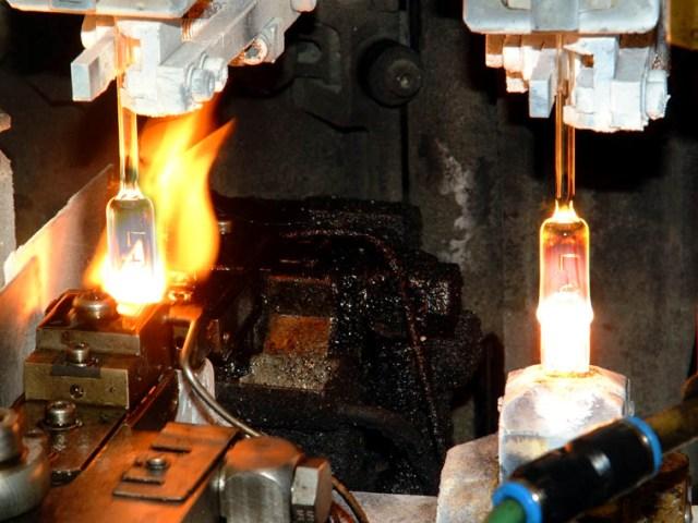

UN COMPROMESSO – Così come gli pneumatici, anche le lampadine sono il frutto di un compromesso tra più fattori, nello specifico: luminosità e durata. Le lampadine alogene, ad esempio, per poter illuminare di più devono innalzare la temperatura di esercizio del filamento di tungsteno, ma ciò comporta allo stesso tempo uno “sgretolamento” più rapido del filamento, che alla lunga si consuma e si rompe. Per cercare di ritardare questa “evaporazione” viene creata pressione all'interno della lampada per mezzo di un espediente:  la parte inferiore della lampada viene raffreddata con idrogeno liquido (-160°) e contemporaneamente viene riempita di gas alogeno. Grazie a questo processo  le molecole di gas si avvicinano e occupano meno spazio, per poi, una volta tornate alla temperatura ambiente, allontanarsi e creare pressione. Ovviamente serve una tecnologia particolare per realizzare tutto ciò, perché nello stesso istante in cui un estremo della lampada viene raffreddato a meno 160°, dall'altro capo il vetro viene fuso a +1700° per essere sigillato ed evitare la fuoriuscita di gas. Un delta di quasi 2000° in pochissimi centimetri.
MASSIMA PRECISIONE – Tutti i processi produttivi delle lampade alogene e Xenon a cui abbiamo assistito vengono controllati nei minimi particolari. Ci sono telecamere speciali, sistemi a raggi X e gli immancabili occhi umani. Nella lampade alogene, ad esempio, il posizionamento del filamento deve rientrare entro precisi standard imposti dalla normativa ECE R37 e lo scarto permesso è nell'ordine dei 2 decimi di millimetro. Nelle lampade allo Xenon uno dei requisiti fondamentali, imposti dalla ECE R99, è il raggiungimento del 70% della luminosità entro i primi 4 secondi dall'accensione (le lampade allo Xenon raggiungono il 100% della luminosità nei primi 10 secondi di funzionamento).

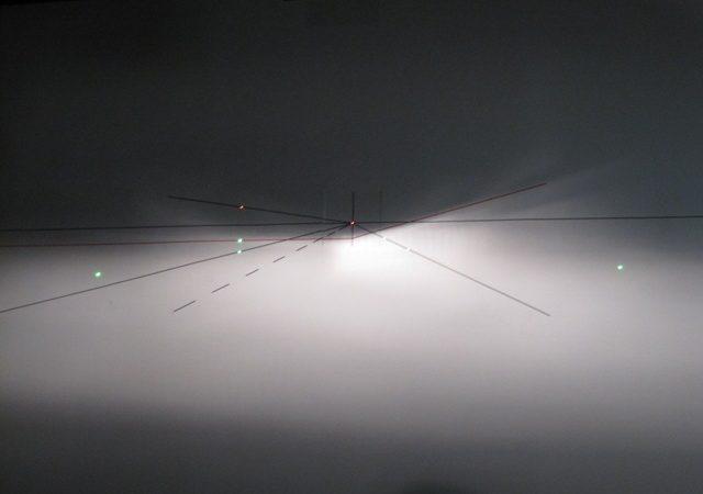

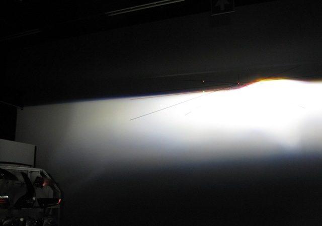

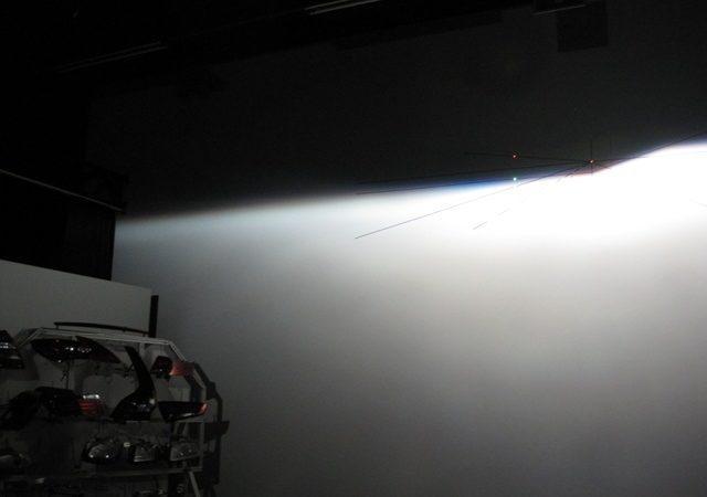

QUALITA' CHE SI VEDE – Tornando agli aspetti tecnici. Come si fa ad evidenziare le differenze presenti tra una lampada low-cost e una di qualità? I tecnici sono riusciti a farcele notare grazie ad una parete bianca, contrassegnata dalle tipiche linee presenti nelle normative ECE, sulla quale hanno proiettato diversi fasci luminosi prodotti da alcune lampade alogene e Xenon. Per notare anche voi le varie differenze, sfogliate le immagini presenti nella gallery allegata all'articolo. Capirete, senza tanti giri di parole, come una lampada economica e/o non omologata possa diventare poco sicura per voi stessi e per le auto che incrociate ogni giorno (pericolo abbagliamento).
