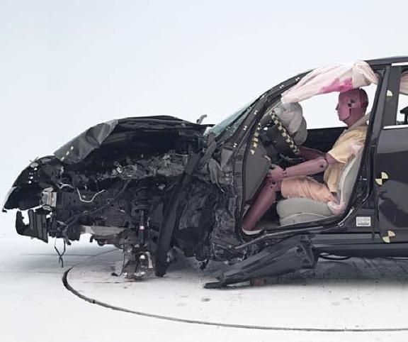

La Infiniti G ottiene buone valutazioni per quello che riguarda i sistemi di ritenuta e lesioni al pilota nel crash test “small overlap” di IIHS (qui i dettagli del test). Migliorabile ancora la struttura.
LA STRUTTURA – L'abitacolo ha mostrato alcuni segni cedimento durante il crash test. Il montante anteriore arretra di 22 cm, così come il poggiapiede. Le deformazioni della plancia sono in media di 14 cm.
I SISTEMI DI RITENUTA – Il movimento del pilota è stato ben controllato. La testa mantiene il contatto con gli airbag per tutta la durata della collisione. L'airbag a tendina si è attivato, ma potrebbe essere migliorato nella sua estensione in avanti. Anche l'airbag per il torace ha contribuito a migliorare la protezione del pilota dalle strutture laterali dell'auto.
LE LESIONI DEL PILOTA – Nessun rischio di lesioni significativo è stato registrato dal manichino.
La Infiniti G ottiene il secondo risultato migliore nella graduatoria IIHS: ACCETTABILE.
