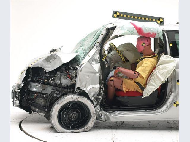

Per la prima volta sono state sottoposte le Minicars, corrispondenti al segmento A e B europeo al più severo crash test frontale disponibile fra i programmi di valutazione sparsi per il mondo. IIHS ha testato undici modelli di utilitarie con il suo Small Overlap crash test, che consiste in un impatto frontale a 64 km/h contro una barriera rigida che coinvolge solo il 25% della superficie frontale. Un impatto severo, in quanto simula uno dei peggiori scontri che può avvenire sulle strade di tutti i giorni quando due auto si colpiscono sullo spigolo oppure lo scontro avviene su un palo o albero sempre con lo spigolo del frontale.
MANCA LA ROBUSTEZZA – Problema principale di tutte le vetture testate è stata la scarsa resistenza dell'abitacolo: nessuna riesce ad avere una cabina che non mostri segni di collasso durante il crash test. Con una struttura che collassa neanche i migliori sistemi di ritenuta riuscirebbero a lavorare correttamente in quanto il volante, spostandosi verso destra, non permette alla testa di essere correttamente ammortizzata dall'airbag. Non poche le auto in questa fase che hanno permesso alla testa di toccare la plancia durante la collisione. Viste le enormi deformazioni in gioco solo due modelli su undici riescono a proteggere adeguatamente le gambe del pilota, nonostante la massiccia presenza di airbag per le ginocchia sulle auto di questa sessione.
SOLO UN TOP SAFETY PICK – Il premio Top Safety Pick, come previsto dal nuovo protocollo 2014 IIHS sarà assegnato solo alle vetture che superano tutti i crash test con votazione buona, ad eccezione dello Small Overlap, per il quale è previsto anche un giudizio minimo accettabile. Solo la Chevrolet Spark, che ottiene una valutazione accettabile nel crash test Small Overlap è stata premiata con il Top Safety Pick. Tutte le altre concorrenti non vanno oltre al giudizio marginale in questa specifica prova. Ricordiamo che le valutazioni del crash test sono: Buono, Accettabile, Marginale e Insufficiente.
CHEVROLET SPARK – Approfondiamo il crash test Small Overlap dopo avervi già parlato in questo articolo della valida protezione offerta negli altri crash test, tanto buona da ottenere il Top Safety Pick. Nel crash test Small Overlap l'abitacolo della Chevrolet Spark si deforma di 14 cm verso il pilota, con il piantone dello sterzo che arretra di 9 cm. La testa del pilota scivola sull'airbag, mettendosi in una posizione non coperta dagli airbag a tendina, quindi il potenziale pericolo di contatto contro strutture rigide è presente. Nessun pericolo di lesioni per il pilota comunque è stato registrato dal manichino presente a bordo. La valutazione del crash test Small Overlap è accettabile.
