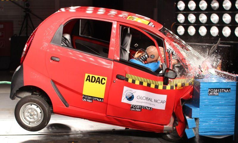

TATA NANO – La Tata Nano nel crash test a 64 km/h mostra evidenti segni di cedimento della struttura dell'abitacolo. Lesioni letali per gli occupanti, a causa della debole struttura e alla mancanza di airbag. La presenza di cinture di sicurezza a 2 punti sul sedile posteriore non rende possibile l'utilizzo di nessun seggiolino per i bambini. La Nano non ottiene alcuna stella, né per gli adulti né per i bambini. Non superata neppure la prova di crash a 56 km/h con standard UN R-94.
