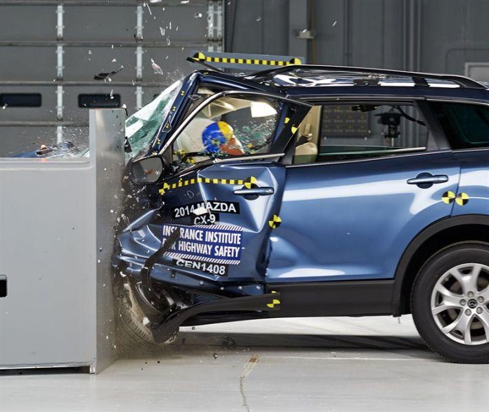

MAZDA CX-9 – La Mazda CX-9 collassa durante l'esecuzione del crash test Small overlap di IIHS. L'abitacolo mostra segni di cedimento ovunque: oltre 45 cm di intrusione generali e 25 cm di arretramento per il pedale del freno a mano. Lo spostamento dello sterzo di 33 cm verso destra fa mancare quasi completamente la protezione dell'airbag alla testa del pilota. L'airbag a tendina non si attiva, lasciando libera la zona del bordo del finestrino che colpisce in pieno la testa del conducente. Lesioni possibili al ginocchio sinistro e alla testa, per il contatto con il bordo del finestrino laterale. Il voto complessivo del crash test Small overlap per la Mazda CX-9 non può essere superiore all'insufficienza.
