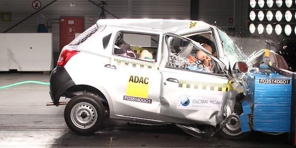

I DUE CRASH TEST – In questa sessione di test Global NCAP India sono state testate nell'impatto frontale offset a 64km/h su barriera deformabile la Datsun Go e la Maruti Suzuki Swift. Nessuna delle due vetture è dotata di airbag frontali, la protezione offerta agli occupanti è affidata solo alle cinture di sicurezza e alla buona progettazione della struttura della vettura.
DATSUN GO – Zero stelle per la vettura low-cost prodotta da Nissan in India. La struttura collassa e la protezione offerta al conducente è praticamente nulla. Lesioni letali per la testa e il torace dovute al contatto brusco con il volante e alle gambe per l'intrusione della plancia e della pedaliera. Il passeggero colpisce con violenza la barra di sostegno della plancia, rischiando gravi lesioni al femore. Anche la presenza di un airbag non avrebbe risolto il problema della sopravvivenza del pilota, vista la struttura troppo cedevole. Il bambino di 3 anni seduto sul seggiolino installato sul sedile posteriore non viene protetto adeguatamente. I seggiolini non sono compatibili al 100% con le cinture di sicurezza dei sedili posteriori. La valutazione della protezione bambini è di 2 stelle.
Nissan ha commentato il risultato del crash test sulla Datsun Go affermando che gli standard legislativi nei mercati in forte sviluppo evolvono rapidamente. Essendo un costruttore globale a ogni step regolamentare saranno messe in pratica evuluzioni sulla sicurezza dei propri veicoli.
