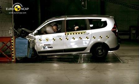

Sono stati appena diffusi i nuovi risultati dei crash test Euro NCAP per 15 modelli di auto, compresi anche i nuovi riconoscimenti Euro NCAP Advanced per premiare i dispositivi di assistenza alla guida. 5 stelle per Fiat 500L, Ford Fiesta, Ford Kuga, Hyundai Santa Fe, Mercedes Classe A, Mitsubishi Outlander, Opel Mokka, Seat Leon, Skoda Rapid insieme alla gemella Seat Toledo, Subaru Forester, Range Rover, Volvo V60 Plug-in Hybrid e Volkswagen Golf. Solamente 3 stelle per la Dacia Lodgy.
FAMILIARE BOCCIATA – Limitate le ambizioni di sicurezza della Dacia Lodgy, che conquista solo tre stelle nelle valutazioni Euro NCAP. I consumatori devono ancora scegliere se lasciare la sicurezza come optional a fronte di un prezzo di acquisto molto favorevole. Molte vetture della categoria della Lodgy hanno ottenuto migliori risultati nei crash test condotti in questi anni. Le valutazioni sono sotto la media in tutti i settori: nel crash test frontale il montante anteriore si deforma in maniera pesante, il pavimento posteriore si è separato dal tunnel centrale vistosamente deformato fino alla zona della pedaliera. La struttura non sarebbe stata capace di sopportare ulteriori carichi senza collassare. Scarso anche il risultato della protezione pedoni, col 44% si posiziona molto sotto la media, tutte le altre vetture di questa fase superano il 60% di protezione pedoni. Nella media il 77% ottenuto nella protezione dei bambini, non un risultato eccezionale per “un'auto da famiglia” come acclamato da Dacia alla presentazione della Lodgy. L'ESC non è stato inserito nella dotazione di serie, sfruttando l'ultima possibilità di farlo prima dell'obbligo di installazione. Michiel van Ratinger, segretario generale di Euro NCAP commenta così la scarsa prestazione della Lodgy:
