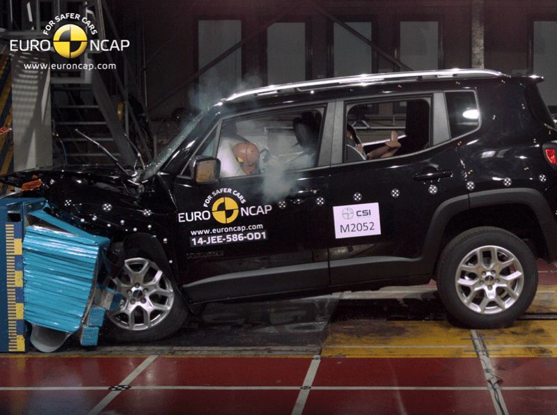

RENEGADE AL SICURO – Se proprio bisogna trovare un difetto sulla sicurezza della Jeep Renegade, la protezione dal colpo di frusta potrebbe essere migliore. In caso di tamponamento, sia i posti anteriori sia quelli posteriori proteggono in maniera mediocre gli occupanti. I tre crash test distruttivi sono stati superati con buone valutazioni. Anche il più severo, il crash test laterale del palo, ha messo in mostra una protezione accettabile per il torace. Ottima anche la protezione dei due bambini seduti nei propri seggiolini contromarcia installati sui sedili posteriori. Il bordo anteriore del cofano non riesce a proteggere in maniera accettabile il bacino di un pedone, le cose vanno meglio per la testa e il ginocchio del malcapitato. Disponibile come optional il sistema di frenata autonoma ad alta velocità, che essendo presente su più della metà delle Renegade è stato valutato e definito ottimo da Euro NCAP nei propri test. La Jeep Renegade ottiene il massimo punteggio disponibile: 5 stelle.

Jeep Renegade
87%
85%
65%
74%
5
