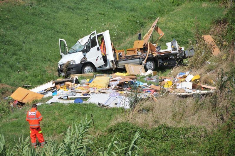

FATTI DI CRONACA – Purtroppo non è raro imbattersi in notizie di cronaca che parlano di incidenti con gli autocaravan e rimanere sconcertati dalle fotografie delle cellule abitative letteralmente sventrate. Basta un impatto diretto sulla cabina abitativa o un ribaltamento per assistere al collasso dell'intera struttura allestita sul posteriore. Due episodi avvenuti questa estate devono far riflettere sulla debolezza delle strutture degli autocaravan: due incidenti avvenuti in autostrada, due collisioni tra un caravan e un'automobile che ha visto la totale distruzione della cellula abitativa dei mezzi ricreazionali. Nell'incidente avvenuto a Berna (Svizzera) nel luglio 2014 un 21enne a bordo di una BMW perde il controllo dell'auto e va a scontrarsi contro un caravan, che sbandando è entrato in collisione con un'altra vettura. A giudicare dalle immagini si potrebbe gridare al miracolo sulla condizione di salute dei due occupanti dell'autocaravan, che sono usciti dal mezzo con leggere ferite, nonostante la completa distruzione dell'abitacolo. Ad agosto il secondo episodio: nei pressi di Forlì è avvenuto un tamponamento fra due automobili e un autocaravan. L'impatto per il mezzo è stato devastante. L'unica parte riconoscibile dopo l'urto è la cabina di guida mentre tutta la parte posteriore si è disintegrata. Fortunatamente anche in questo caso gli occupanti a bordo del caravan se la sono cavata con lesioni non gravi: madre, padre e bambino di 13 anni.

TECNICHE DUBBIE – Le tecniche di costruzione della zona posteriore di mansardati, semi-integrali e motorhome si basano sull'utilizzo di materiali leggeri e isolanti. I pannelli sandwich sono la pelle dell'autocaravan: uno strato di materiale isolante (sovente polistirolo) è ricoperto all'esterno da un pannello di alluminio o vetroresina e all'interno di un materiale plastico, o nei modelli più costosi da un altro strato di alluminio. Ad assumere una funzione portante sono spesso dei montanti e traversi in legno, raramente i pannelli integrano un'intelaiatura metallica che a discapito di un maggior peso rende la zona posteriore più robusta. I motorhome, invece, non utilizzano la cabina abitacolo del furgone di origine ma solamente il pianale e la paratia parafiamma fra abitacolo e meccanica. Per garantire la sicurezza dell'abitacolo in caso di incidente quindi il costruttore deve realizzare una gabbia di sicurezza valida, con una monoscocca metallica ben progettata e realizzata.
