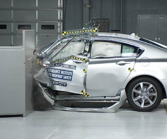

La Acura TL, Acura TSX e la Lincoln MKZ non sono importate ufficialmente in Europa. Tuttavia la Acura TL è una delle due vetture che hanno ottenuto il migliore risultato e il test della Lincoln mette in luce una grave carenza nei sistemi di ritenuta. Vediamo nel dettaglio questi tre crash test “small overlap” IIHS (qui il protocollo del test).
ACURA TL
LA STRUTTURA – La struttura della TL si comporta bene, con deformazioni medie nella parte alte dell'abitacolo di 10 cm che diventano 18 nella parte bassa.
I SISTEMI DI RITENUTA – I movimenti del manichino sono stati ben controllati. L'airbag rimane nella posizione corretta e protegge bene la testa del pilota. L'airbag a tendina entra in funzione correttamente e copre tutta la superficie del finestrino proteggendo il pilota assieme all'airbag toracico del sedile.
LE LESIONI DEL PILOTA – Le strumentazioni del manichino indicano un basso rischio di lesioni in tutto il corpo.
La Acura TL raggiunge la vetta della classifica insieme alla Volvo S60 con la migliore valutazione di IIHS: BUONO. Se fosse stata prevista l'introduzione del test “small overlap” nel riconoscimento Top Safety Pick la Acura TL avrebbe mantenuto il titolo conquistato nel 2012.
